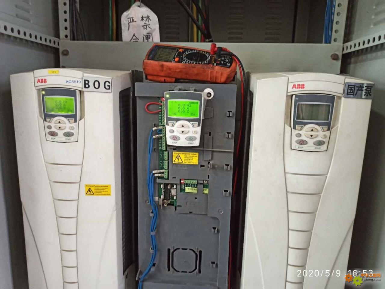

昨天又去现场安装测试了,目前为止,除了已经更换的配件以外,这次更换了互感器,到现场问题依旧。
上次没测试的电机绝缘,这次测了,没问题。
现场还将母线的正负与正常的变频器母线正负并联,相当于用两套整流和主电容,问题依旧。
单独测试,即交流输入410伏,直流空载570伏,母线电压在10——20多安正常压降,即560伏,但是当增加到30安以后,母线电压会升高,最高到650伏,实在不解。
现场有三台ABB变频器,出问题的是37KW变频器,使用45KW的变频器也出现同样的故障,即F0022电源缺项。但是用45KW的重载变频器可以正常使用,(因为这台变频器带的虽然也是37KW电机,但是用37KW变频器是带不动的,即频率无法达到50Hz,电流只能维持在20安,无法打开单向阀)。
现场终于搞清楚带的负载了,是液化石油天然气从储液罐出来,经过柱塞泵,然后又个单向阀,之后到蒸发设备气化,然后进入加气机给汽车加气。由于是液化石油天然气,已经排除了中间含有的油和水造成的负载变化,即气转液,液转气,中间不会存在杂质,并且是从底部抽出液体,液位1米高,可以排除中间混有空气。柱塞泵有三个,交替压缩做功,即相当于三缸发动机,三个活塞在同一个曲轴上,角度相差120度,转动一圈压缩三次。
期间与气站的工程师沟通,说的是变频器选型不合理,应该用重载型的,结果用的通用型的,目前由于这个变频器老化,现在带不动了,需要更换重载变频器。由于我不懂该设备是否真有问题,无法排除甩锅可能,由于这台变频器客户已经使用两年多了,即便老化造成的,问题仍然是出在变频器,排除甩锅可能,这是技术问题。
如果是设备问题,由于不懂该设备,无法评论,这个还希望大家解惑。

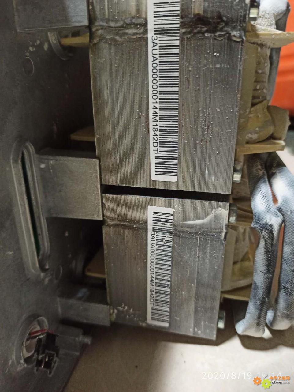

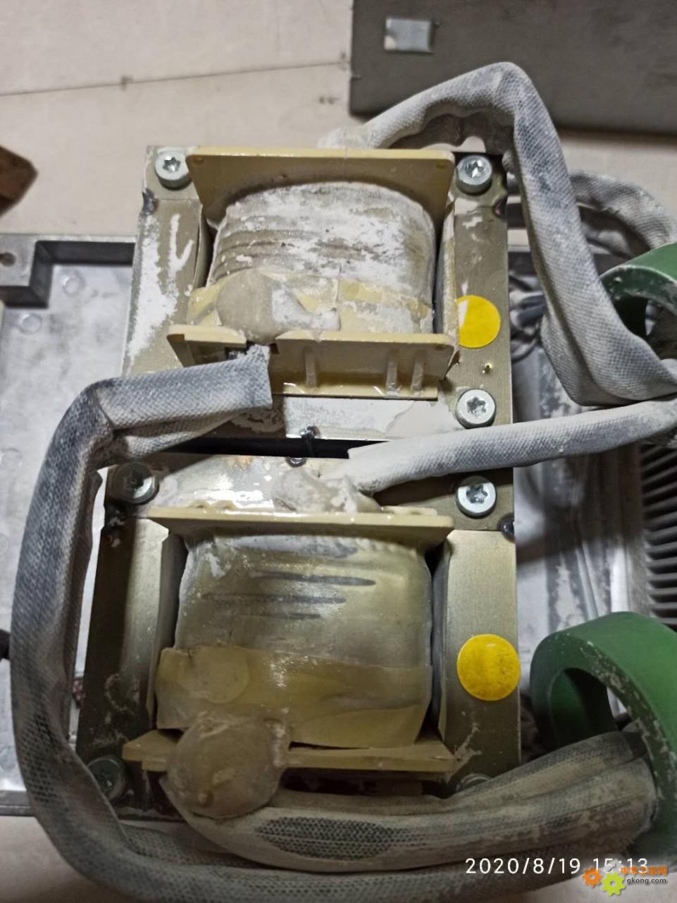

#36楼
我上周刚遇见2个这样的问题,我直接拆了底部的电抗器,果然是电抗器氧化的快断了,补好后正常。

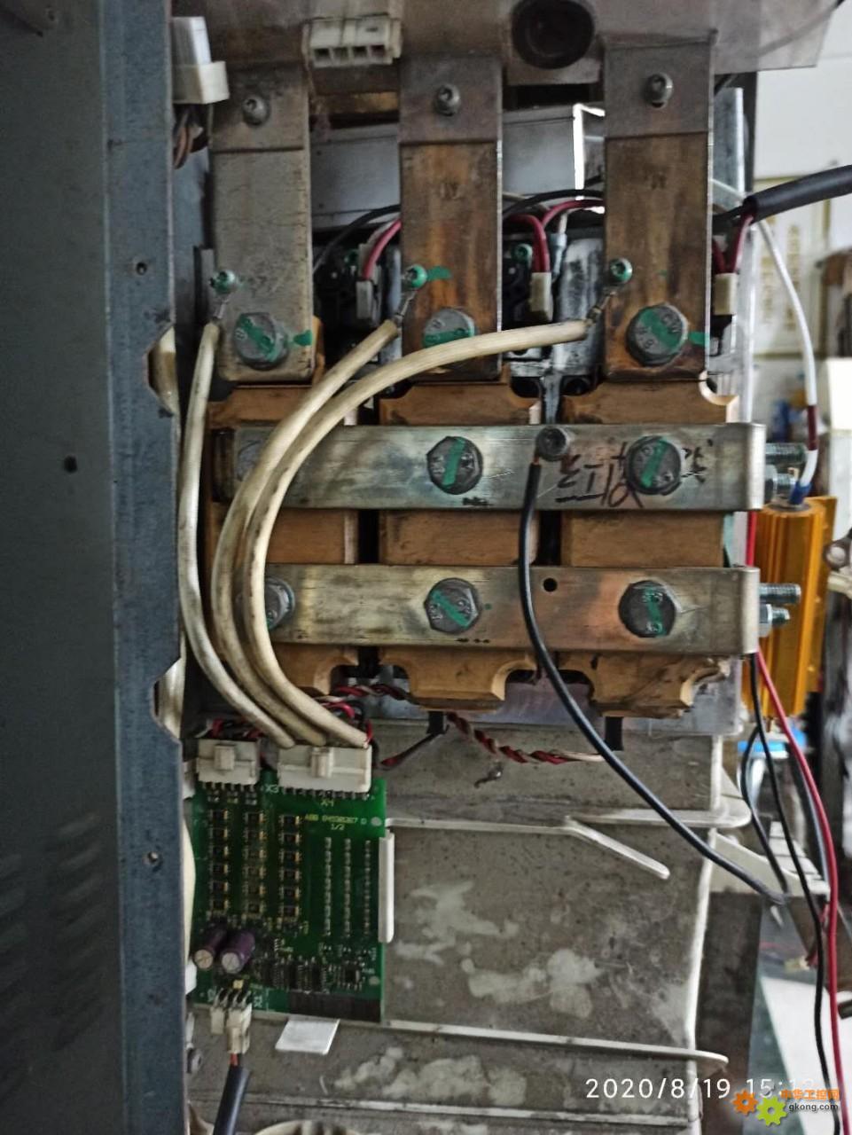

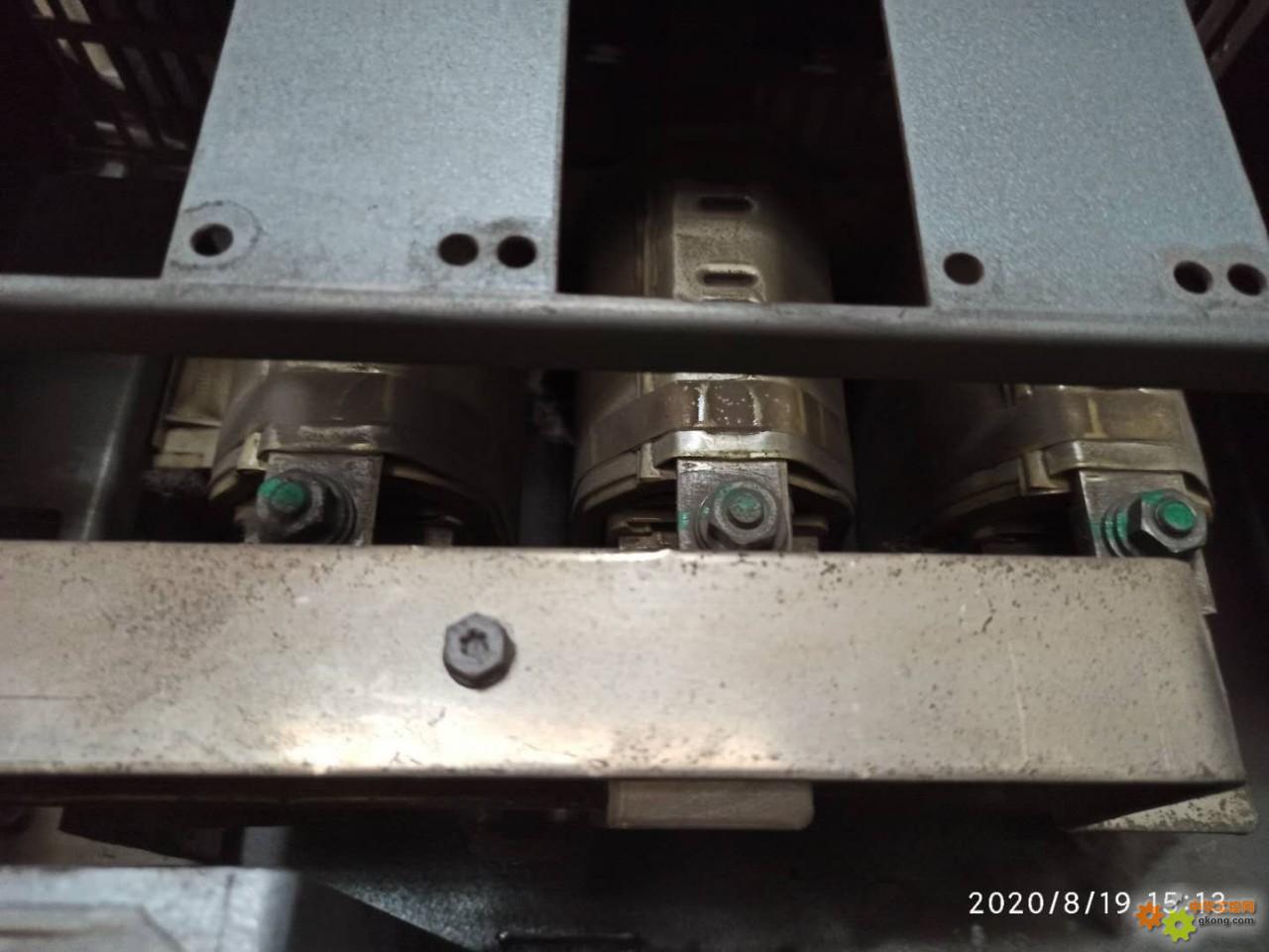

回复 #36楼 gbeijiguang
多谢回复,刚好当时试机的其中一台还没有给客户(该机现场和另一个客户报的故障一样),刚才拆下来看了,目测看不出来电抗器有问题,是否漏电或电感变化暂时没测。不过你说的方法借鉴了,因为上周刚接修一台690伏的250KW,煤矿风机使用的,也是报同样故障。客户拍的有视频,现场没有上电,测量整流模块反向有阻值,怀疑反向漏电,遂拆回测试,为了使故障重现,滤波电容用两只270UF电容串联(只有3相380伏),经测试触发板和模块暂时没问题。到时去现场除了带备件外,看来要着重检测输入电感了。
