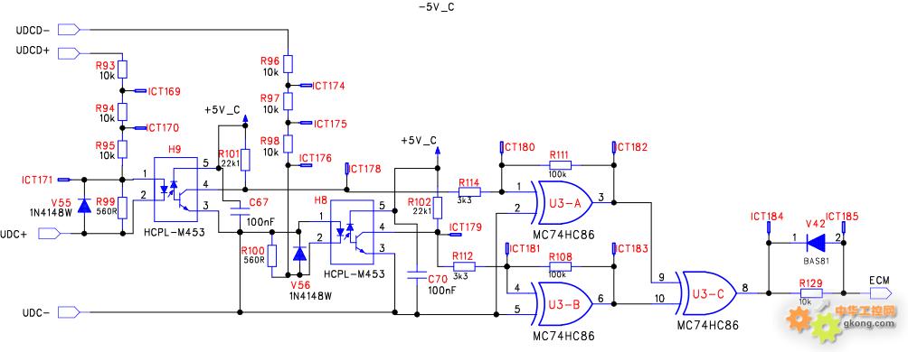

电抗器压差检测呢?就是两侧继电器下方那2个5脚光耦

#15楼
以下是引用AlsacePMuhLG2020/4/26 8:54:22的发言:
你是说这部分吧,1、2脚电压0.00伏,3——4和3——5脚电压是5伏,充电接触器供电脚两端都是15伏。
[此贴子已经被作者于2020/4/26 17:20:31编辑过]
