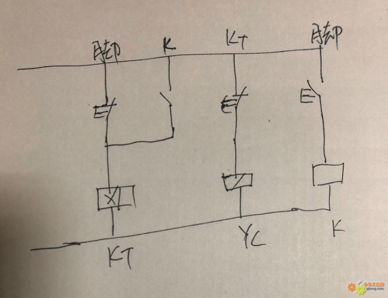

条件:一个时间继电器,一个中间继电器,一个脚踏开关,一个电磁阀,一个气缸,一个气缸磁性开关,一个灯
要求:时间继电器是一组延时,一组瞬时
实现踩一下脚踏开关或者一直踩,电池阀得电,气动动作到位,磁性开关得电,灯亮两秒,气缸回位。
要么就是实现踩一下脚踏开关或者一直踩,时间继电器控制气缸动作时间,时间一到气缸回位。

前辈请教学一下,时间继电器是一组延时出头和一个瞬时触头

再一个脚踏开关一直踩着也自动回位?

回复 #4楼 蜀中之首
是的,关键就是这里怎么也能实现

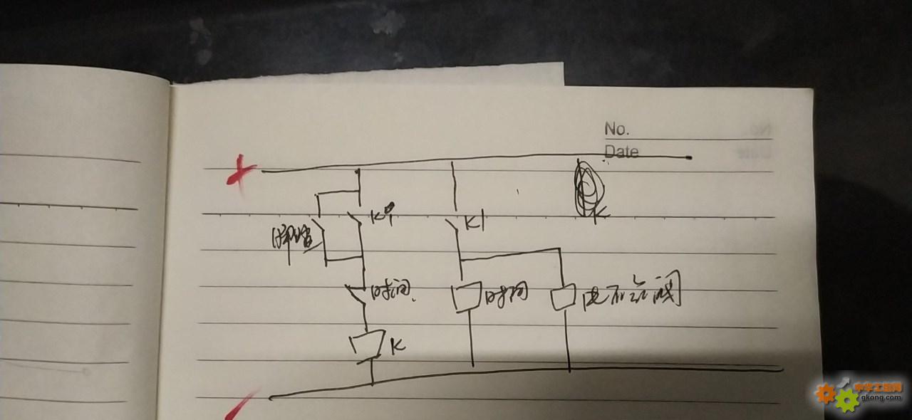

怎么改正

发表于:2020/4/15 20:15:56
怎么改正

原理上是行的通,但是有个问题一通电气缸就会动作一次,另外脚踏开关踩下去时首先是KT断电,然后K得电,再然后KT得电。这个断电又得电的过程中不知道KT能不能复位一次,如果可以的话这个电路就能达到要求。
