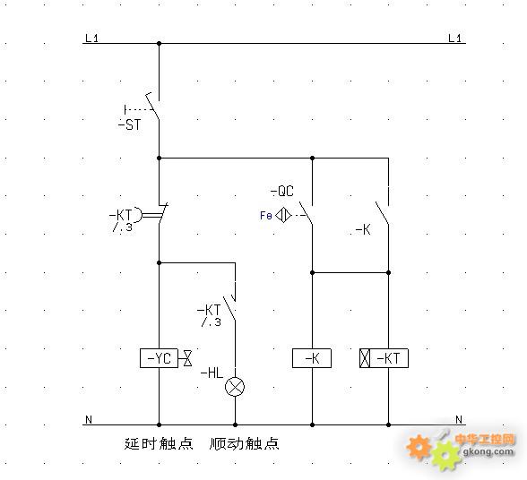

以下是引用460141220在2020/4/16 7:43:16的发言:
轻踩一下脚踏开关,就是触发一下0.2S,就松开,时间继电器和电池阀就失电,气缸应该没有足够时间到位,就结束回位了
大家一起学习

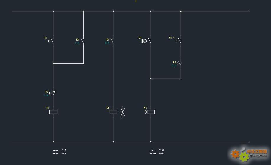

看看这个

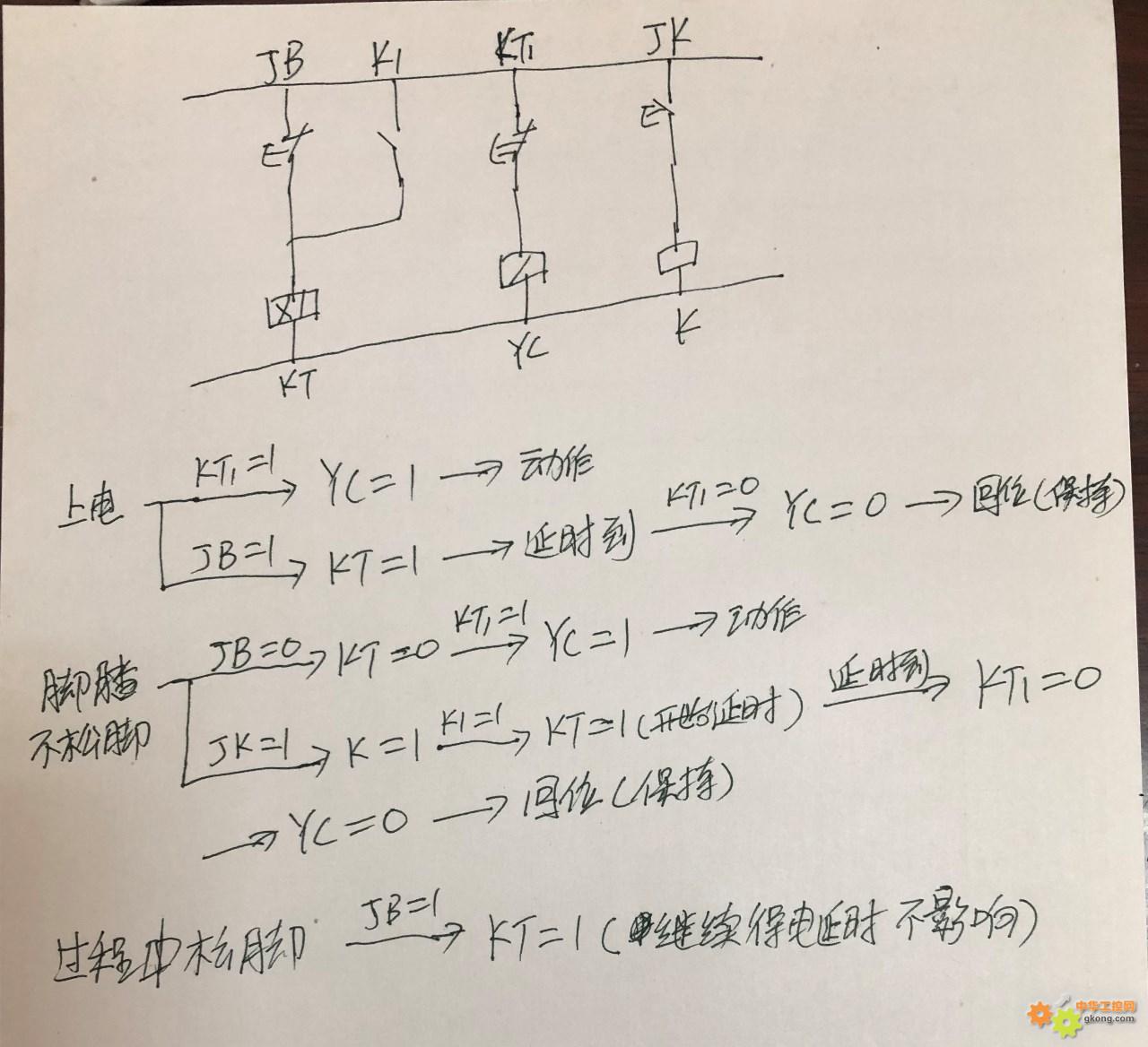

第一种情况,按钮单点
按下S1,
中继K1得电自锁,
Y1气阀得电动作,
Y1气阀动作到位,
触发磁性开关B1,时间继电器K2得电计时
2秒后,时间继电器动作,断开K1,断开B1,Y1复位
第二种情况,按钮常点
一直按下S1,
K1得电,Y1动作
Y1动作到位,B1接通,K2开始计时
K2时间到位,断开K1,Y1复位
由于S1一直被按下,所以时间到位后K2一直得电,K1也就一直不得电,所以必须松开S1后再按才有效。

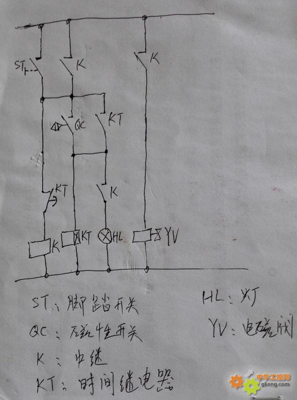

以下是引用460141220在2020/4/15 14:38:22的发言:
条件:一个时间继电器,一个中间继电器,一个脚踏开关,一个电磁阀,一个气缸,一个气缸磁性开关,一个灯
要求:时间继电器是一组延时,一组瞬时
实现踩一下脚踏开关或者一直踩,电池阀得电,气动动作到位,磁性开关得电,灯亮两秒,气缸回位。
要么就是实现踩一下脚踏开关或者一直踩,时间继电器控制气缸动作时间,时间一到气缸回位。
[此贴子已经被作者于2020/4/15 16:05:44编辑过]
下面这个图(手绘)100%满足你的要求,就是要考虑磁性开关的耐用了。

以下是引用卢学斌在2020/4/16 9:50:54的发言:
看看这个
你这个踩一下放开就不行了。
