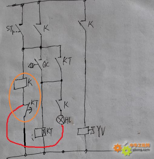

一个时间继电器,一个中间继电器,一个脚踏开关,一个电磁阀,一个气缸,一个气缸磁性开关,一个灯,

看看这个
没有考虑踏板点动

第一种情况,按钮单点
按下S1,
中继K1得电自锁,
Y1气阀得电动作,
Y1气阀动作到位,
触发磁性开关B1,时间继电器K2得电计时
2秒后,时间继电器动作,断开K1,断开B1,Y1复位
第二种情况,按钮常点
一直按下S1,
K1得电,Y1动作
Y1动作到位,B1接通,K2开始计时
K2时间到位,断开K1,Y1复位
由于S1一直被按下,所以时间到位后K2一直得电,K1也就一直不得电,所以必须松开S1后再按才有效。
第一种情况就失败,注意磁开会断开的

时间到了才会断开,气缸磁性开关安装在气缸前端,气缸都还没收回去,怎么会断呢?

条件:一个时间继电器,一个中间继电器,一个脚踏开关,一个电磁阀,一个气缸,一个气缸磁性开关,一个灯
要求:时间继电器是一组延时,一组瞬时
实现踩一下脚踏开关或者一直踩,电池阀得电,气动动作到位,磁性开关得电,灯亮两秒,气缸回位。
要么就是实现踩一下脚踏开关或者一直踩,时间继电器控制气缸动作时间,时间一到气缸回位。
[此贴子已经被作者于2020/4/15 16:05:44编辑过]
下面这个图(手绘)100%满足你的要求,就是要考虑磁性开关的耐用了。
如果一直踏着踏板,灯亮2秒?

借用18楼图,稍作修改
触点看错了

经过接线测试,非常满足要求

18楼的图还需要改动么,前辈有何不妥

18楼的图还需要改动么,前辈有何不妥
你对指示灯要求亮2秒,待你脚踏不松开,它就不只是2秒了
这儿的小改动,保证灯也满足2秒要求
要求:时间继电器是一组延时,一组瞬时
如果一直踏着踏板,灯亮2秒?
你再仔细看看灯是不是两秒,两秒时间一到中继断电灯还会亮吗?
