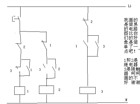

很简单的 不用什么那样昂贵的东西
很简单的 呵呵 不用什么PLC (本人不会那个东西) 就是不知道你能不能看的懂了 呵呵
由于本人没有画图软件 呵呵 讲究看吧

2是如何工作的?

加一计数器,能实现;

我做出来了,好兴奋!!
我上午做出来了,并经过实验,很可靠,用了三个中间继电器,一个交流接触器,有需要图纸的请联系 slc6167@sohu.com

在按纽上接两路线,一.启动:按一下按纽,A接触器吸合,电流通过串联A接触器上一个开点和B接触器的一个闭点将C启动接触器线圈吸合,二,另一路通过按纽下火接A接触器一个开点到B接触器线圈,长闭点断开,停止

各位师傅,大家对电气符号很是熟悉,能不能也把那个代表什么也写出来好吗,让像我这样的小小鸟也能多看得懂一点好吗?
谢谢各位师傅的用心教导.谢谢!!

一个按钮和三个接触器就可以了
