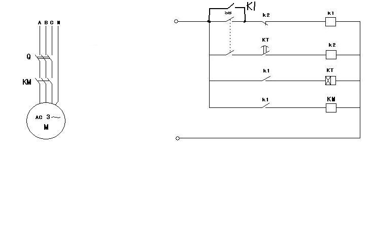

请教个位老大一个电路图。只用一个按钮和几个接触器控制马达的起停

kt干啥用的?好看吗?

不错逻辑合理

谢谢各位老大的关注。我是在去面试时遇到的这到题,他就给了我这些东西。如果用PLC或家多一开关或家多一个记数或记时器那倒好做可偏偏就是没有我想了好几天也没结果,所以过来求各位老大指点一下。

真想不通,要是省钱了话。一个钮一个接触器,一个计数器不就行了。。。
一个计数器的价格和一个接触器差不多,比你搞4个接触器省多了

这样不合题意,按钮用了双联的,还用了定时器,这个才是合题意的:
http://gkong.com/gkong_bbs/dispbbs.asp?ID=47721

[QUOTE]我这个参考一下,具有以下优点:按按钮时间长短无所谓;不使用时间继电器.可以切磋0315-3087818
