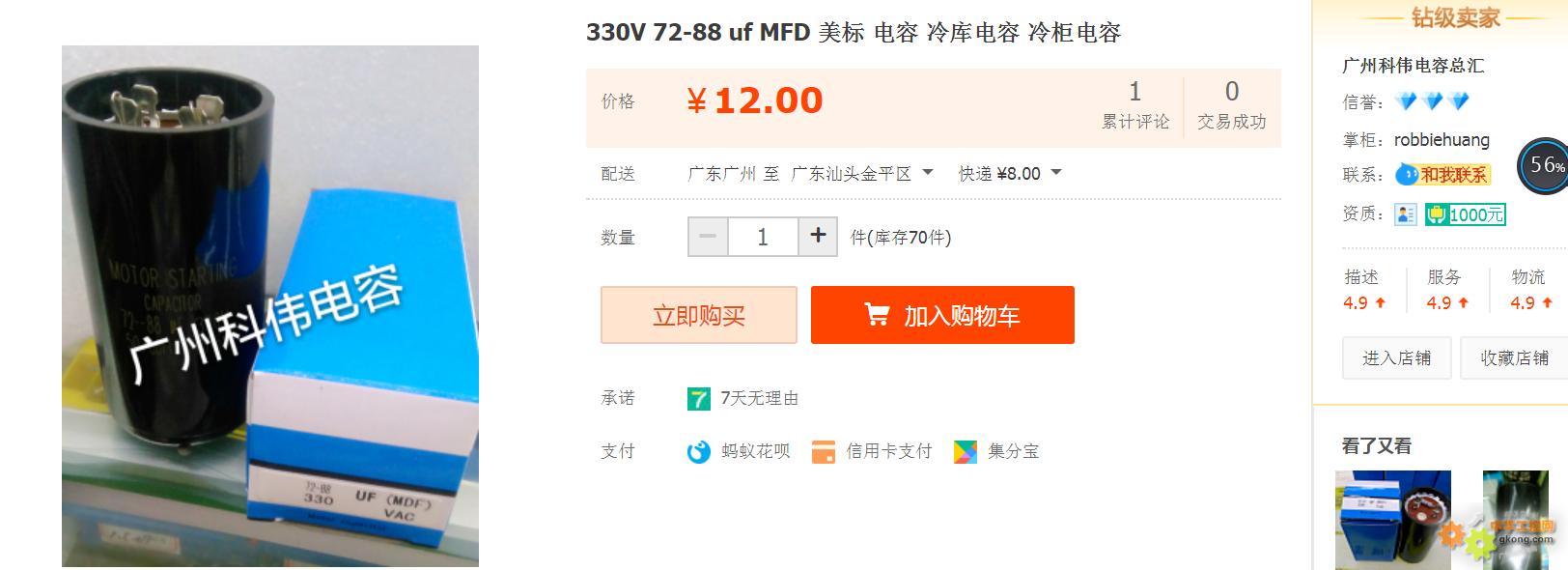

2001
windstone
文章数:64
历史总积分:2001
注册时间:2004/1/3
发表于:2020/3/2 15:00:32
#15楼
这个电容上面标注的就是电机启动电容,绝大部分原因是这个电容容量坏了,启动线圈损坏的几率较小,电容淘宝上有,12元+8元快递费,只要装得下就能用。

#16楼
以下是引用windstone在2020/3/2 15:00:32的发言:
谢谢,马上下单一个试试。
