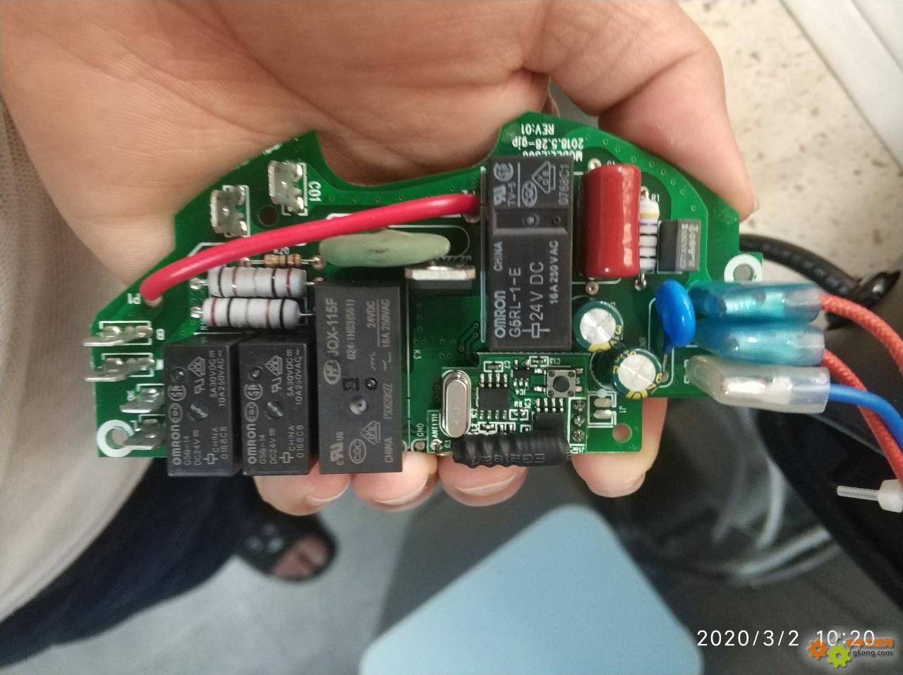

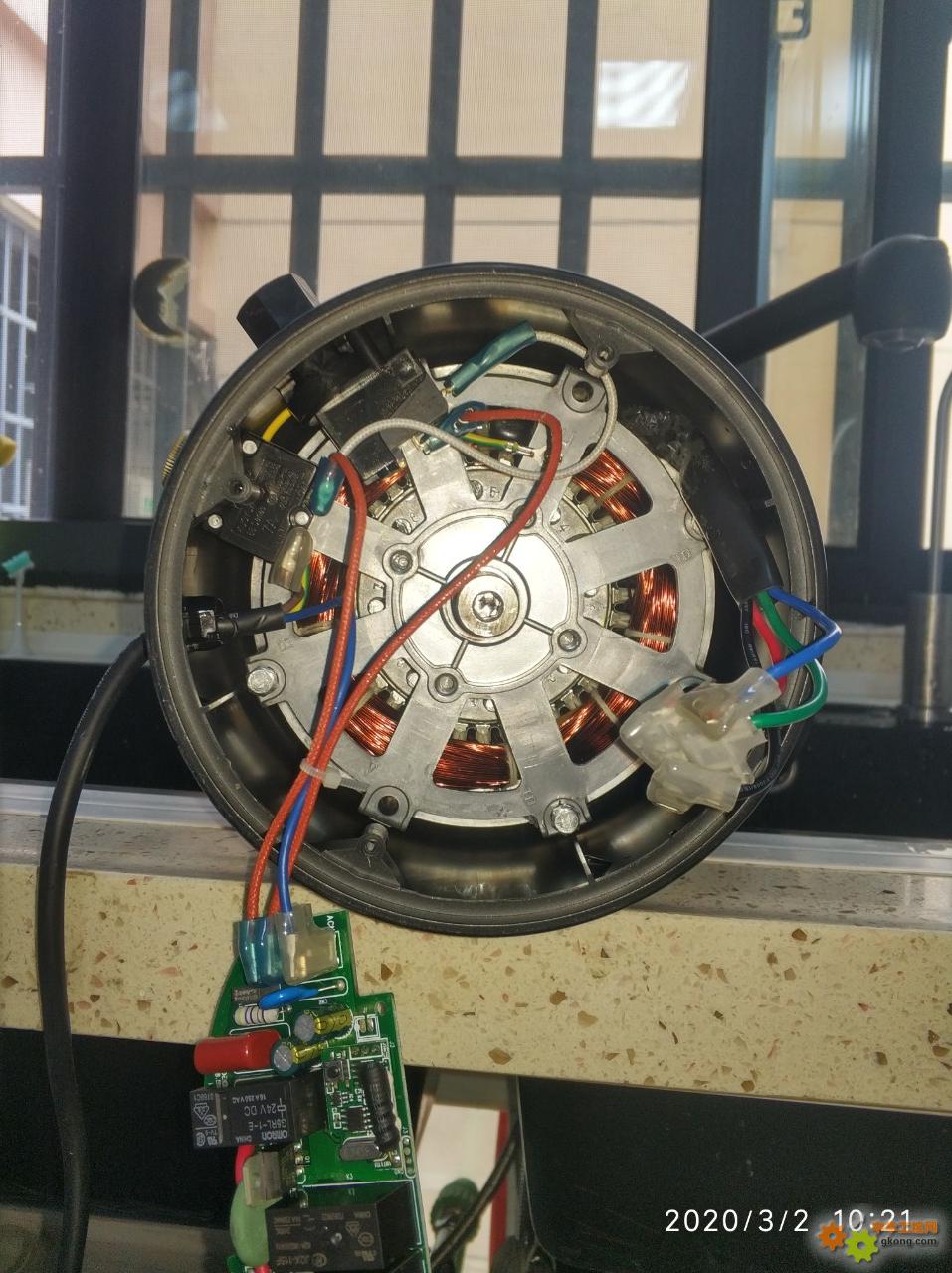

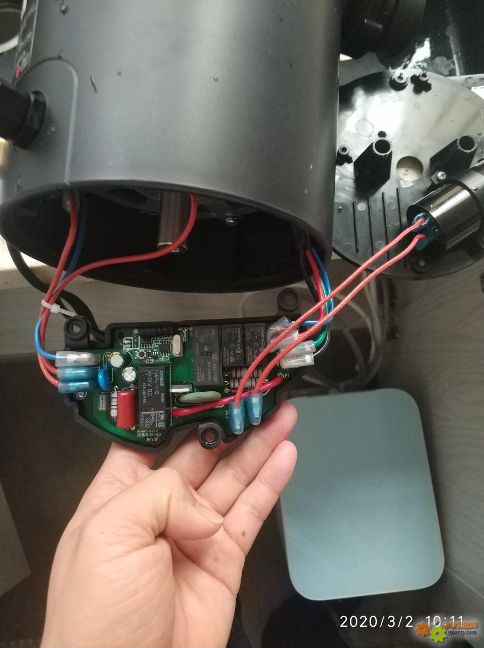

各位大神,我家的垃圾处理器按下启动后,电机嗡嗡响几秒就停止了,如果用筷子先转一下电机转子,然后再启动电机又可以正常使用,下次还是一样需要转子转动一下然后才可以启动。我检查过电机的转子可以正常的转动,没有异物卡住的情况。打开了控制板,看到电路板也没有明显的异常。我猜想是不是电容的容量下降导致的启动困难呢?请大神们帮看看!

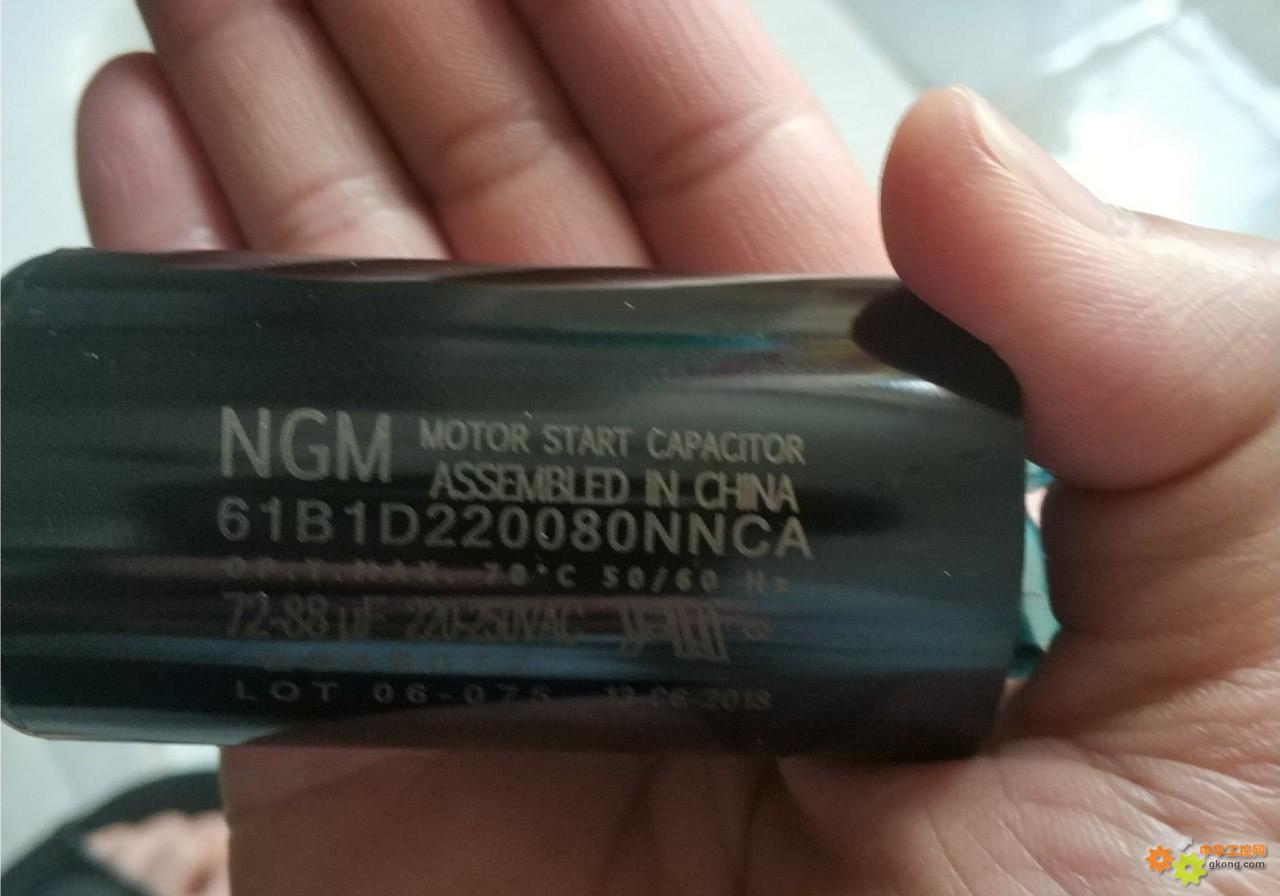

可以检测一下电容

可以先拿表测一下容量是多少

万用表在单位。现在都进不去拿。。。如果电容容量下降会有我所描述的情况发生吗?

这个是有可能的,还有你也可以从其他家电上拆个电容试试。

其他电器没有这么大的电容,我想买一个蛮贵的,差不多二百块。

我是小瞧这么个电容器了,一查还是墨西哥的。空调的室外机有大的。

图一运行电容有问题。

不一定,你可以差不多大的电容先接上试一下;

图一运行电容有问题。
现在我就是想换一个电容试试。
