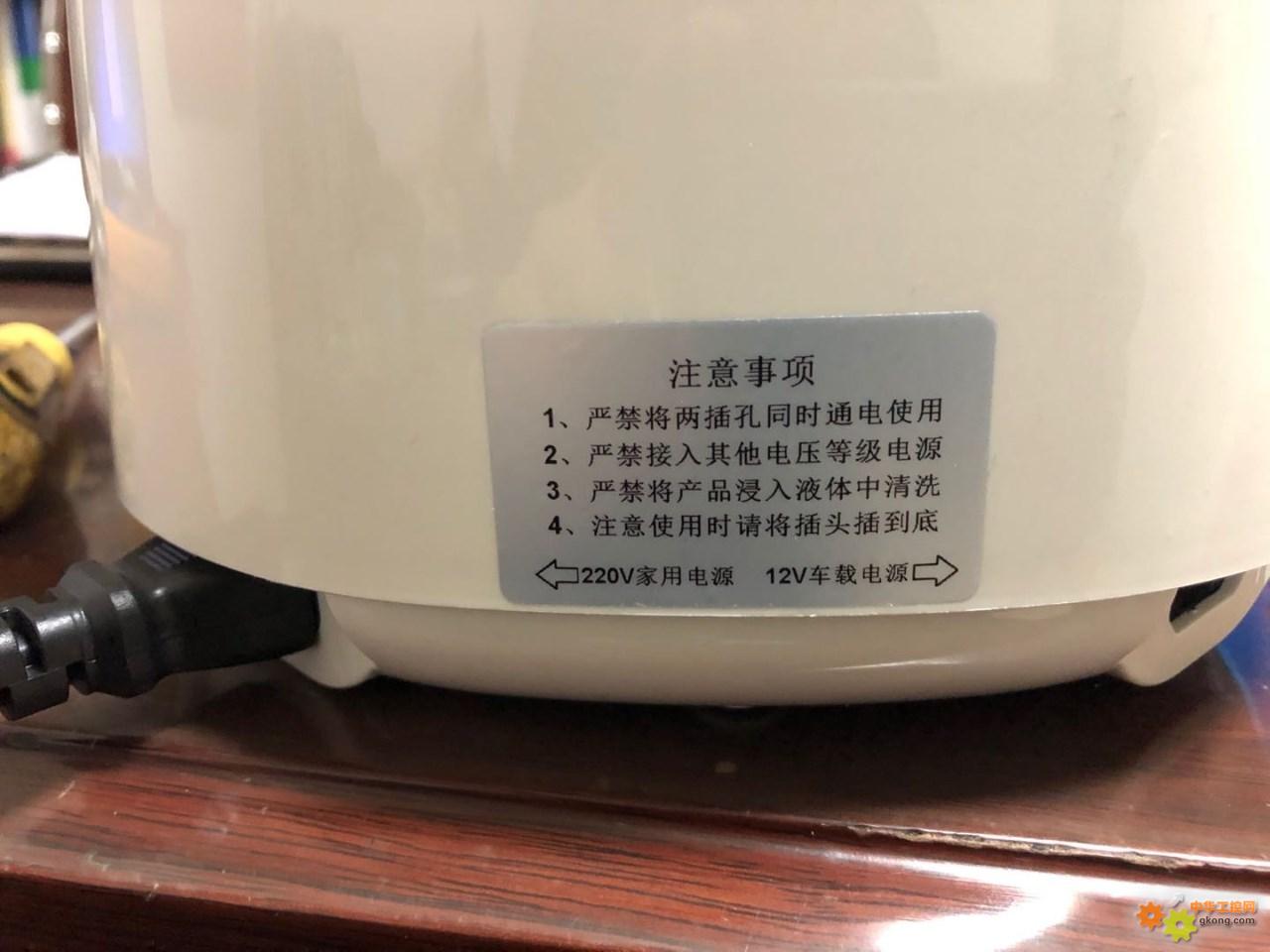

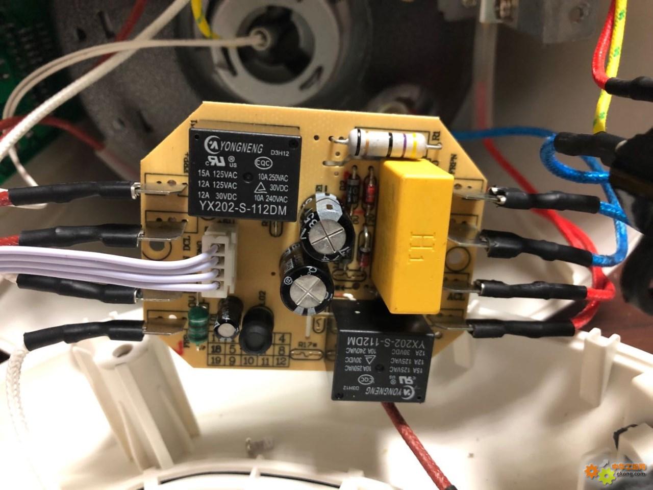

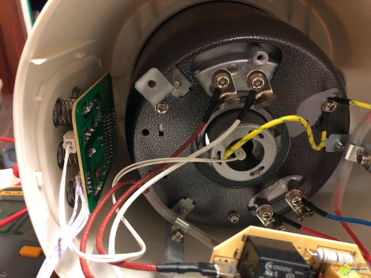

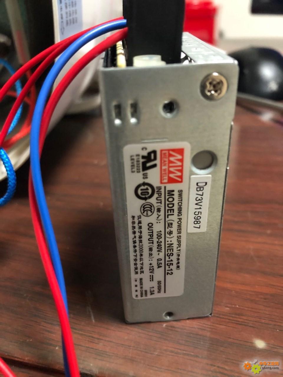

领导一个电饭锅,可以家用(AC220),也可以车载(DC12),两年没用了,昨晚拿出来用还可以,今天就不行了,加热不到一秒钟就跳了(继电器断开),我用DC12V的电源试了一下OK,后来查出来是220变12V这部分的故障,但是本人对电路板维修技术不行,正在找DC12的大功率开关电源(100W的,100/12=9A),后来想到不就是整流部分坏了,换个开关电源(有现成1.3A的)就好了,换了后OK,就是成本高了点。

修好后,开关电源放哪里?外置?

底座下面有点空位,刚好可以放下,这个开关电源体积也很小的

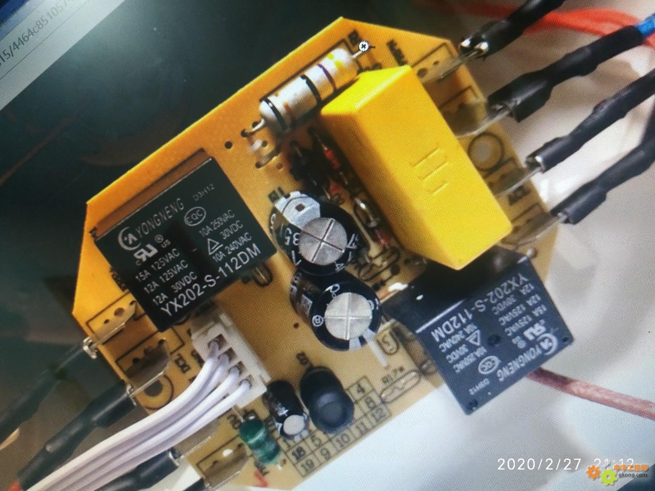

你这个220v变12v是电容降压的,故障现象可以基本确定是降压电容容量变小了造成12v电压不够,更换黄色H1电容试试吧。

没接触过,黄色的是不是12v继电器  红白220加热   另红蓝12v加热 磁钢是控制信号输出,没有热继 给了12v操作面板  两只220v继电器,,,一个不够吗.难道做了个互锁,

两个独立的电源AC200/DC12,两个独立的加热管AC200/DC12,所以两个继电器,线圈电压都是DC12V的,面板控制是5V的,电源由AC220变DC12和直接使用DC12供给

两只黑色继电器都是240伏
黄色的是12伏吗?

240是触头电压,线圈电压是12V,黄色的是电容

没有元器件更换
