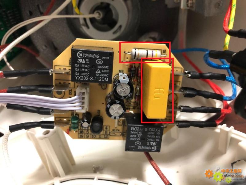

就那么几个原件,根据实物画出电路图,然后大家根据电路分析,再探讨那个原件损坏!这个绝对是一篇好帖子!

经理是香港的,找了个湖北老婆,回湖北的途中用的

根据描述,应该是控制电源带负载能力太低,最大的可能是黄色的电容容量变小,或限流电阻阻值变大所致,测量一下马上就知道,从图上看,限流电阻是47欧,电容容量看不到,估计在1uf左右,可以找一个容量相近的风扇电容代替

电源纯继电器控制,加热速度不一样可进一步判断。
