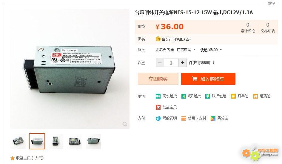

AC220V电源和DC12V电源的加热是独立的,那么使用AC220V电源时的DC12V,只是作为控制用,则4楼对电路的判断是合理的。
开始时继电器能够吸合,可能是加热时,控制电压降低了;若仅带继电器也断开,则不是。
8876
xupeng2008
文章数:1913
历史总积分:8876
注册时间:2009/5/14
发表于:2020/2/28 13:02:56
#13楼
这个220应该是独立发热丝的,加热速度都不一样,你图上原机开关电源纯控制
47754
YXBK 版主
文章数:21989
年度积分:2682
历史总积分:47754
注册时间:2007/4/14
发表于:2020/2/28 14:08:56
#14楼
以下是引用mjinbao在2020/2/28 12:54:29的发言:
没有加热也不行,我开始也觉得是加热,后来把加热盘插头拔了也不行,我拿万用表量,只要继电器一通电电压就下降了,断开又正常了。

直接用一个监控摄像头电源替换12V控制部分即可,监控摄像头电源价格不到20元啊(至于还有那种几块钱的就不说了)

这个电源也不贵的;功率才15W;
47754
YXBK 版主
文章数:21989
年度积分:2682
历史总积分:47754
注册时间:2007/4/14
发表于:2020/2/29 10:03:15
#19楼
以下是引用ZCMY在2020/2/29 9:49:00的发言:
这个电源也不贵的;功率才15W;
特意马云了一下
