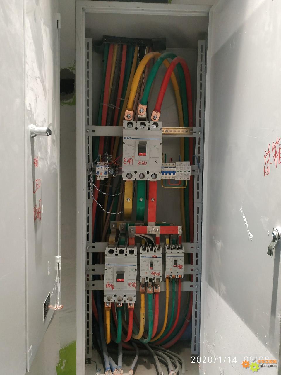

送电后有翁翁的响声所有接触没问题,开关没问题,用户不认可翁翁响声,

总共有开关和线,开关没问题,楼主在说线有问题。

应该是断路器的问题,先看看声音是哪一个断路器发出来的,然后更换一个试试就知道了

开关电缆确认没问题,其实这里技术学问很高,始终没被人们注意。每相电流一百多安,百分之九十以上是LED灯具与谐波,电磁场有关,

既然出现用户不认可翁翁响声,说明声音超出客户接受程度
用探测器侦探一下声音来自哪里
简单办法,分别断开断路器,声音没有或降低很多,就先换掉此断路器看看。
也可能是线路问题,经历过走在架空电话线下,听到那种嗡嗡响吗----十万个为什么里有答案

像是电磁噪音,负载加大声音增加,排除开关问题,正泰驻哈总工到现场,

电磁噪音吧,没注意这个问题,现场噪音都比这个大。。
周末没生产大功率设备开启确实有

仔细听声音来自箱体 电源从电气梁后进负载从电气梁前出由此可见,参见图片 看,,,产生了磁场三相负载平衡时磁场会很小,如果不平衡 感应就会加大,这是就类似于变压器输出端短路,我是这么认为的。正泰电气驻哈总工说回去研究研究,

不说其他的,我们工业园区总配电房,那种电磁噪音一直有,类似工频变压器那种。50hz

一着急没描述出来,你说对了就是那种变压器待机或负载很大时的翁翁声音,
