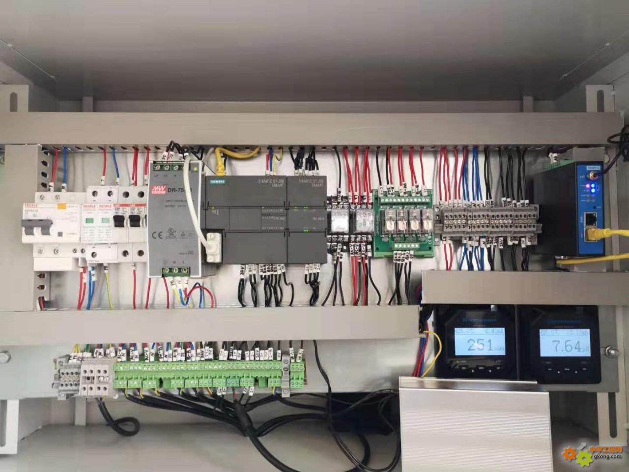

单就你那个图片来说,没有多少改进的余地.因为plc接线比较少,改成单片机也省不了多少事.而其它元件,基本不能省进单片机.

就是做块板子,集成继电器、信号电源,交直流供电,直接连接PLC的输入输出的点。这是二个功能基本一样的图,减少了很多接线,特别是电源并线;只要随便叫个人就能接;而且不会错;逻辑功能在板子上定义好就行。
[此贴子已经被作者于2019/12/23 13:43:36编辑过]

如果直接开发单片机的话代价稍大,扩展麻烦;用PLC直接加个专用线路板价格便宜;扩展分方便,特别对应模拟量、数字量输入输出的小功率负载

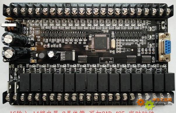

其实楼主也可以考虑用这种工控板,这种继电器容量大就可以省掉一些接线与空间了,我看你的继电器用的都是常开,就用点数大的,另外你量大可以要求用底座这样就算坏了也容易更换。
