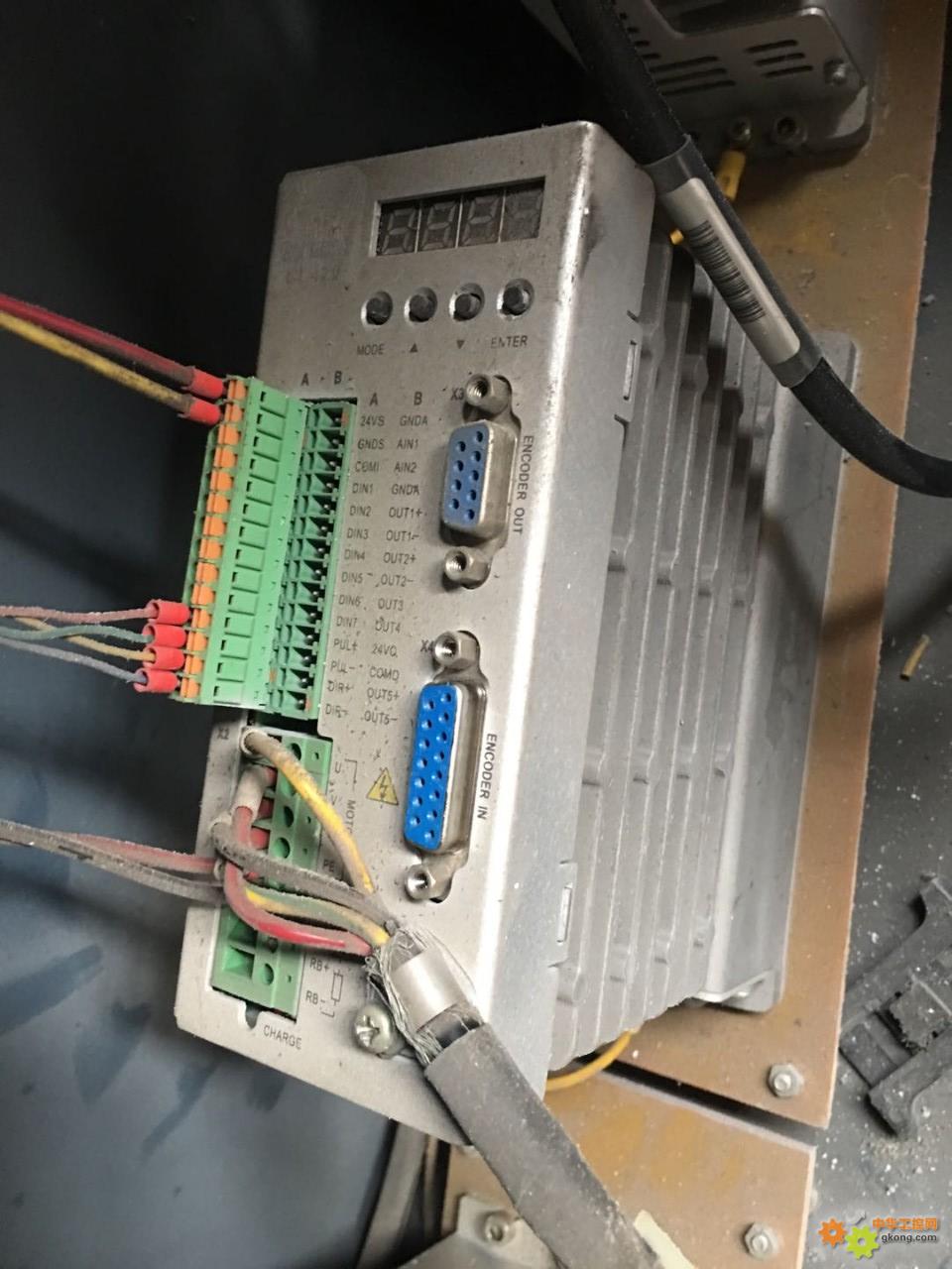

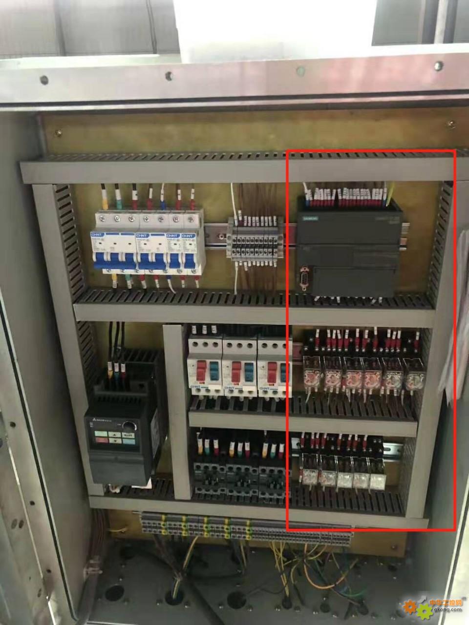

单位做设备的,设备功能有多种,大致差不多,控制箱几乎统一大小,年产量几百台。
目前存在问题:
1.接线工来不及接
2.同行业东西都差不多,完全可以替换,没有优势
于是有这么一个想法,能不能做成一块板子,采用单片机编程或者把所有功能都定好,需要用就接上,不用就不接。
外部接线,如接触器、电源等使用插头连接
下面展示下公司部分产品
每个柜子都差不多,能不能把红色框内全部替换成一块板子或控制器,类似于下图的驱动器

当然是可以的
关键是这个功能版开发成本有没有核算过?
要是能够批量生产应该还是合算的!
这样还能节约成本!

成本大了,过于集成还要考虑干扰,所带负荷,箱内空间布局,还有散热,继电器的可维护性。现在都讲究模块化,你这个想法吧只能针对某类产品,不适合大量生产

首先肯定是能改成单片机控制的,而且有大把的人能做这个工作,做成了以后整个成本会非常便宜。
但是……
一是抗干扰能力,二是寿命问题,三是客户能不能接受。PLC经过这么多年的发展,前两项是没有问题的。我们在调试过程中,一般也不会考虑设备本身的问题。出现干扰,第一反应是线有问题。如果用单片机,这些干扰啊、寿命啊就得考虑进去。
用PLC比较灵活,客户有一些小的要求随时能添加,单片机不行。再就是成本上差的太多,客户也不是傻子,还卖原来的价格,有可能会让人无法接受。最后,如果单片机做成的工控板坏了,你就只能整个换了,PLC最少还能换个继电器啥的。

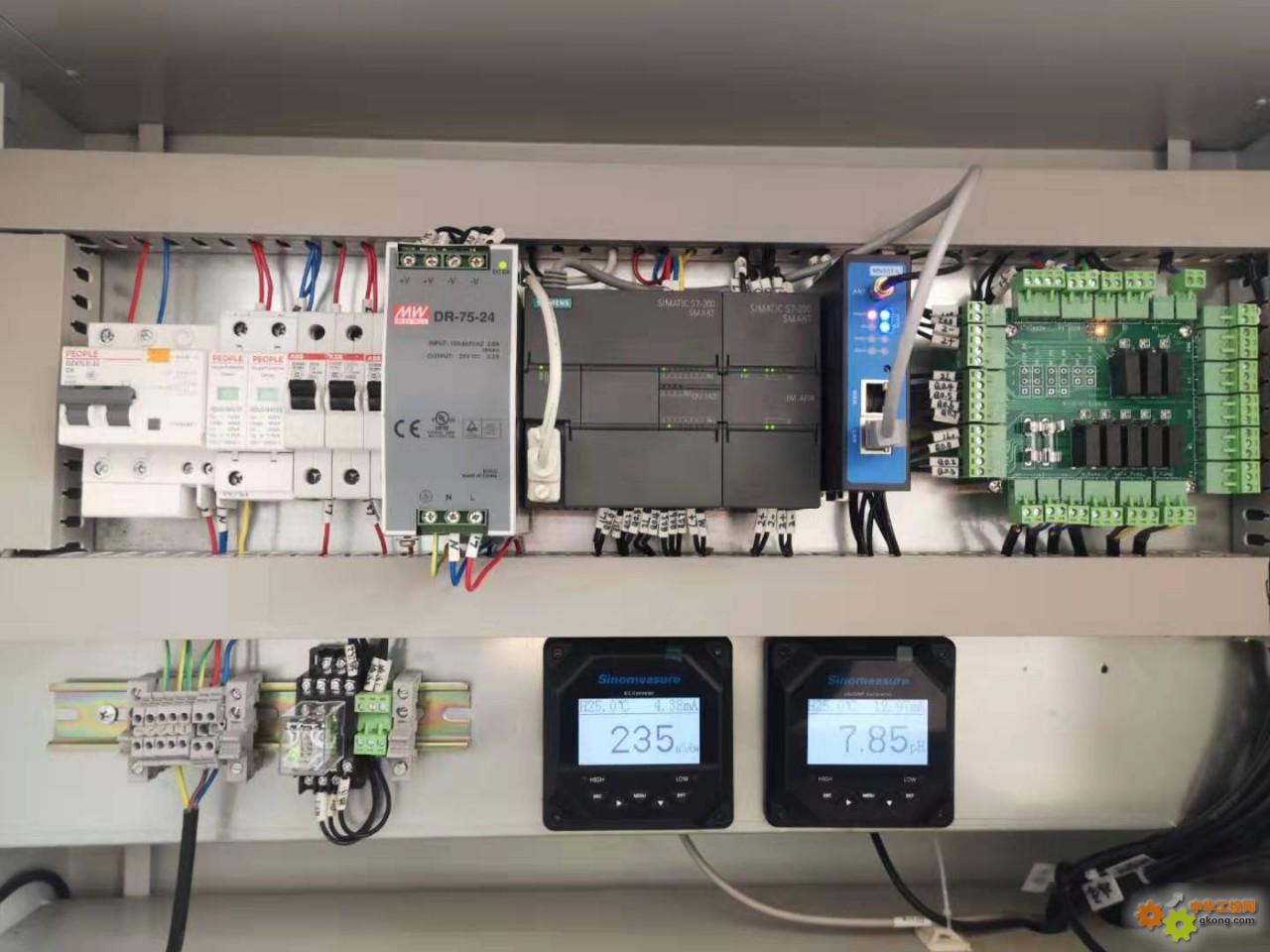

我是设计成PLC外的输入输出集成在一块板子上(同时还有交直流电源分配),可以省下很多中间连接,效果很好
