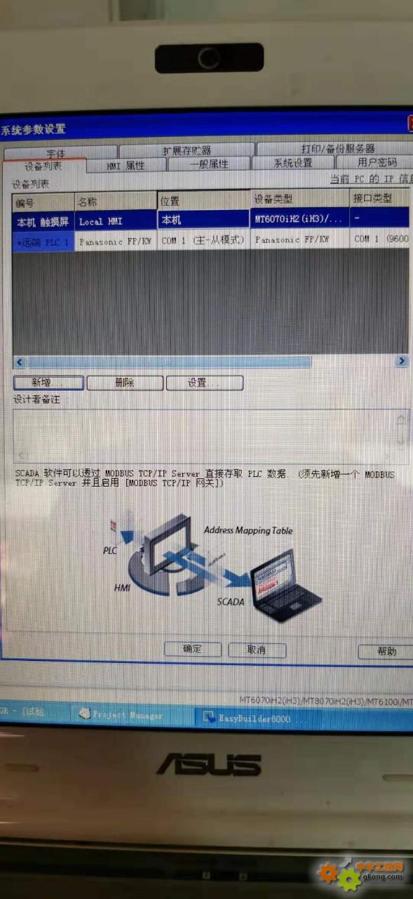

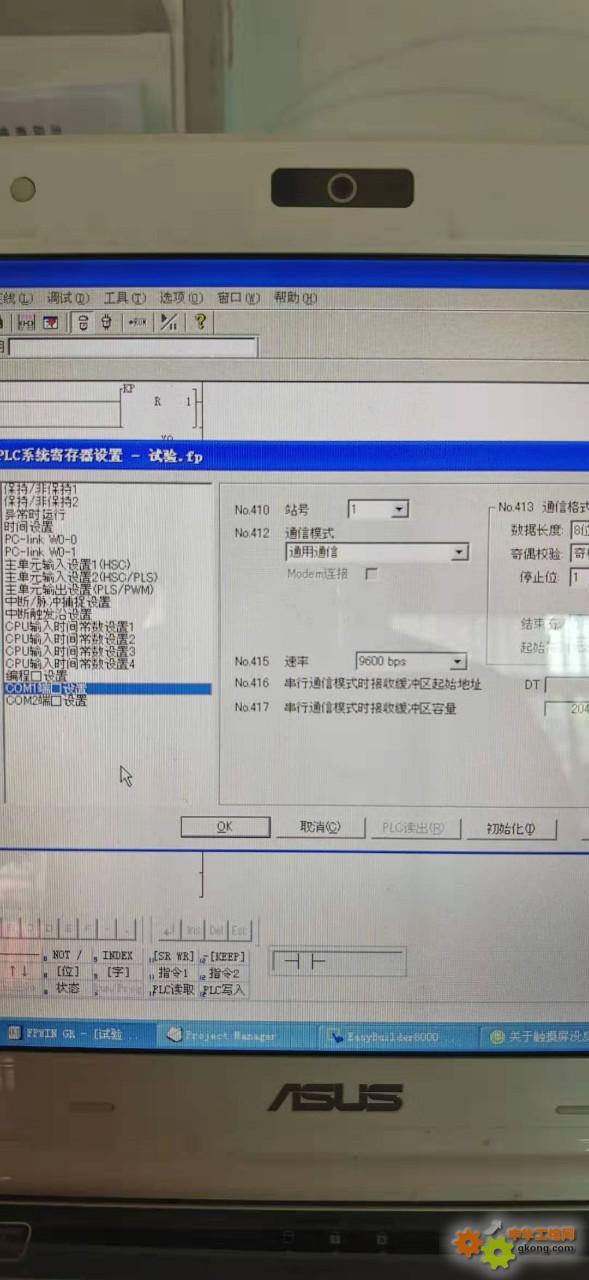

现在的问题是按触摸屏提示PLC没响应???线自己焊的看了几遍了应该没错,PLC是 FP-X。附上图片大家帮忙看一下

触摸屏有没有提示PLC没连接上,针脚的排序有没有看错

屏上提示PLC没响应!线不会错吧,我多看了好几遍了,也测了好几遍

可能是图中的这种主从模式不对
按那个接线图接的线,应该选本地

你选用的是COM口是485 .查看触摸屏COM的针脚接线是否正确
查看这个文档试试

我接的是2 3 5 COM1,PLC上是1 2 3 用的是 S口5针的 235应该是RS232,你的材料不错,我会仔细看的!受益匪浅!
