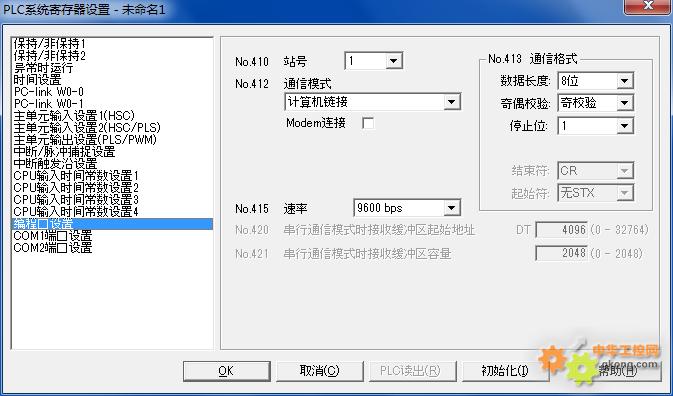

PLC编程口设置应该为计算机链接协议,默认通信参数为8、O、1、9600bps,站号为1
触摸屏里相应的选择FP系列驱动,通信参数和PLC一致

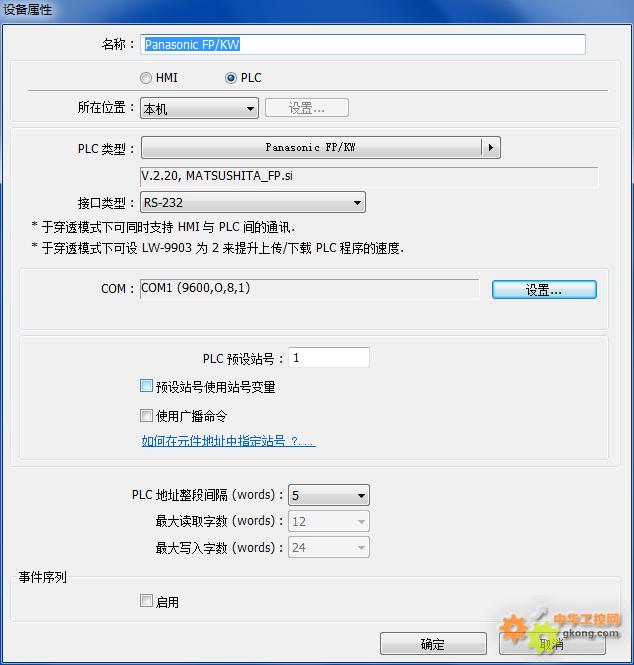

我根据我的理解再详细说一下:
一、触摸屏COM1口通信设置:
二、PLC编程口通信设置:

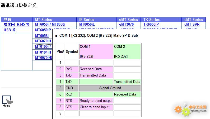

1、触摸屏COM1通信口端口定义:
我需要知道你触摸屏具体型号,根据具体型号COM1通信口端口定义分为两种:
(1)
2脚:接收
3脚:发送
5脚:信号地
(2)
9脚:接收
6脚:发送
5脚:信号地

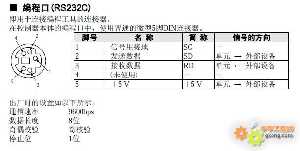

如果是自己用的圆口数据线,其端口定义:

屏型号如果是MT6100i的话,我看了下:应该是2、3、5
