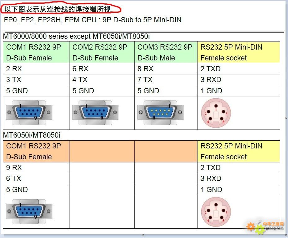

为什么要主从站这样接线?威伦焊线,5.6.9针脚

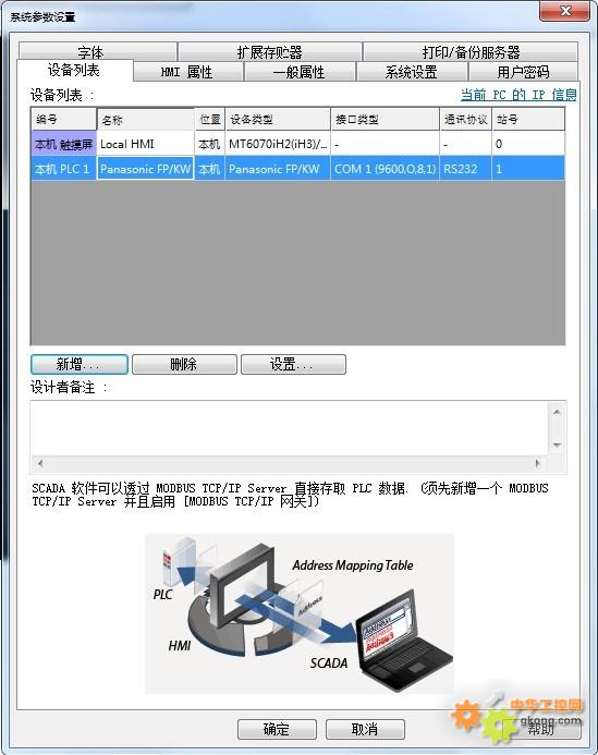

一般的这种编程口通讯,触摸屏的参数默认就可以了,我刚刚试了一下并没有什么 主从模式,你这个应该就是一个屏一个PLC吧。接线图有提示是要从焊接端看的

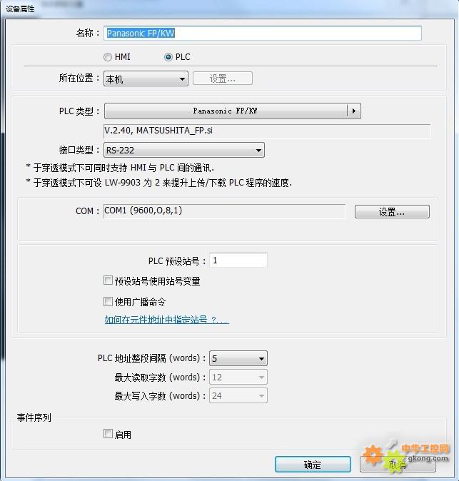

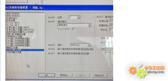

通信协议为啥是通用通信?

回复 #11楼 逍遥的久鸣
因为PLC上是五针的口!另外本机和主从是以什么来划分的?感谢赐教!

楼主为什么选232USB啊?

回复 #14楼 guanyumou
我是左式右试不行才先的这个,还是不行又改计算机了

回复 #13楼 YXBK
就是说是把线拿在手里正视看的效果,焊的时候是编号后面对应的端子?我看了下和我的图是反的!我重焊下试试,估计是这问题!
