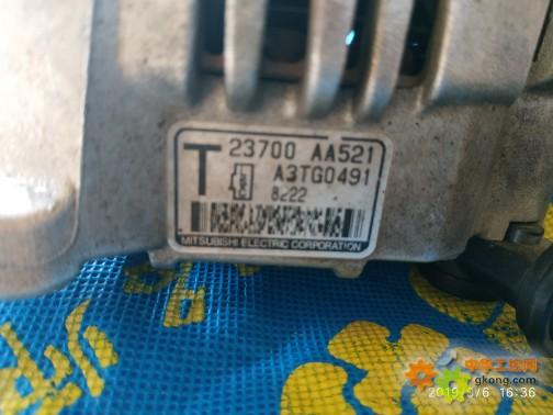

我还想研究研究风力发电。想用斯巴鲁车上的发电机配上扇叶。他的技术数据谁知道,看不懂。这是日本原装,感觉效率要好一些

这个看上去像40年前那个拖拉机发电机我到是绕过好多线圈里面还有6个二极管……

这是个日本原装斯巴鲁上的发电机。

它出交流还是直流几伏你应该知道吧…日本的怎么了

小车的发电机一般都是靠激磁线圈产生磁场,效率偏低,建议你用永磁发电机

电瓶也是12v,发电机整流稳压后14v左右,估计不是问这个,因为不用考虑,直接联电瓶就是了
机械测量一下
碳刷是个问题,当年就是找不到碳刷,当废品扔了

是的,这是我修斯巴鲁车时向修理部要的,说是碳刷不行了,其实我想知道它的转速,我还没拆开看。估计有十斤重,明天拆,,,,,

内置调节器,输出大概13----14V,如果只是碳刷问题就好办,但是基本上换出来的都是铜头的问题,基本上发动机在1000转都可以有稳定的输出

很简单,找个测速表,怠速测其低速要求,再轰油门到5000转,测其高速

扇叶直径和角度不容易计算。
