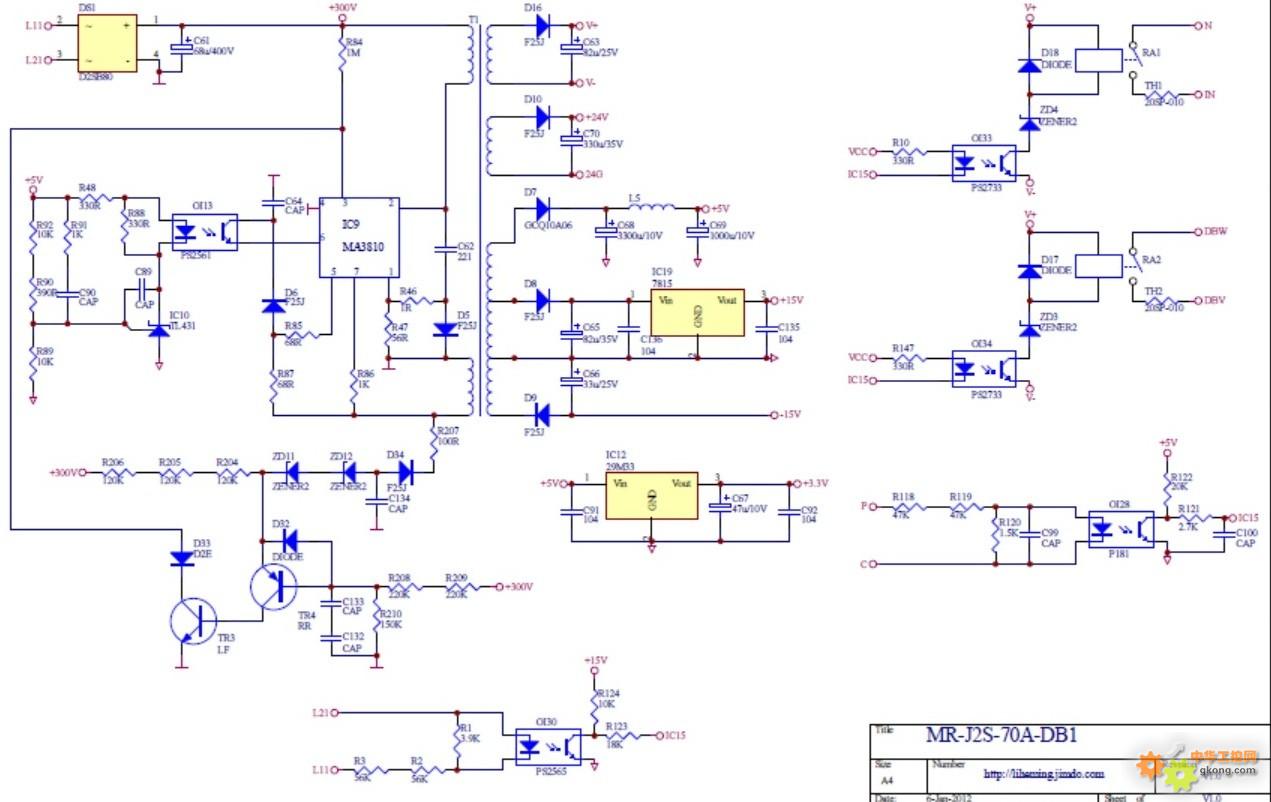

4、参考电路(以J2S-70为例):
[此贴子已经被作者于2019/8/30 9:14:58编辑过]

7、J2S-80A的IGBT脱板、屏蔽报警,L11-L21加单相220V辅助电源后,开关电源输出电压:
一、±15V电压:+15V直接测电路板背面芯片IC19(UPC78L15T)的1-2脚,约为15.2V;-15V直接测C66的2端,约为-12.2V;
也可测电路板背面芯片IC14、IC17(NJM4558M)的8脚对电路板背面芯片OI31、OI32(A7860)5脚,应为+15.2V;NJM 4558M的4脚对A7860的5脚,应为-12.2V;
二、V+(驱动供电)的电压:直接测C63的2端,约为17.3V。
也可测下桥驱动各芯片OI6、OI7、OI6(A3150V)的8-5脚,应为+16V左右;上桥驱动各芯片OI1、OI2、OI3(A3150V)的8-5脚,应为+17V左右(注意!上桥各驱动芯片的5脚,只有当相应下桥导通时,才和驱动电源V+的地V-即N地接通!所以,在IGBT脱板测试时,必须将W、V、U焊盘短路到N地!---见第3个问题)
三、+5V和+3.3V测量:可直接测电路板背面芯片IC12(29M33)1脚对2脚应为+5V;3脚对2脚应为+3.3V。
四、24V电压:电路板背面芯片29M33的4、测+24V电压:直接测C70的2端,约为25.1V;
五、IGBT各门极电压:测上桥Gwp-Ewp、Gvp-Evp、Gup-Eup应为0V;测下桥Gwn、Gvn、Gun对N的电压,应为0V。
