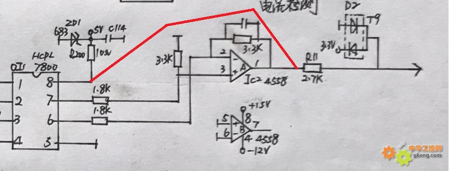

回复 #7楼 yuanyuesheng
前两天也维修了一台三菱MR-J2S-40A驱动器 如下图所示,如果不连接红线的地方,运放输出0V 接上编码器会报警AL.E9(主电路OFF警告) 直接用导线短接(运放输出5V)会报警AL.33/AL.30(直流母线电压过高),后来经过测试用47R电阻短接,检测直流母线电压321V

以下是引用开訫果在2019/8/30 20:38:03的发言:
[此贴子已经被作者于2019/8/30 20:42:15编辑过]
需要有的放矢。

#17楼
在断电情况下,不接电机(驱动器什么都不接)万用表测量UVW,发现VW是呈现短路状态呢?阻值是0欧姆

以下是引用liukai8008在2019/11/27 14:33:35的发言:
那一定是模块有问题了吧。把模块拆掉看看。

#19楼
回复 #18楼 yuanyuesheng
瞎说,三菱的里面有个继电器,使能后继电器会吸合,vw就断开了
