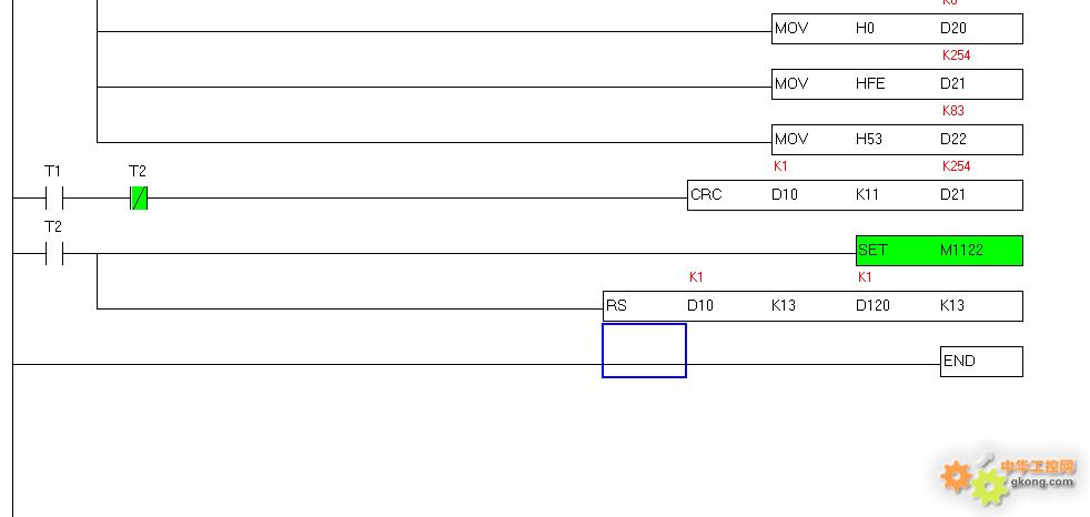

老师,是把这10个数字放入D17-D20么?怎么弄?
把D100传送到D17即可。用DMOVE
好的老师,我再试试

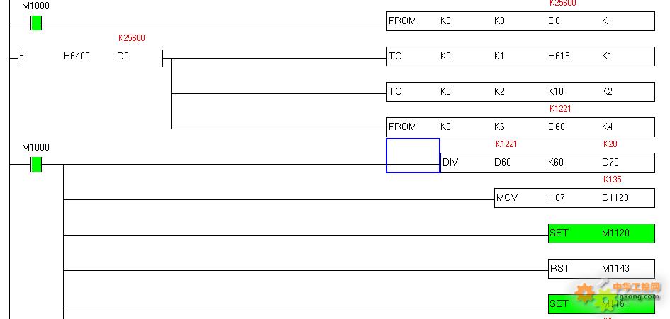

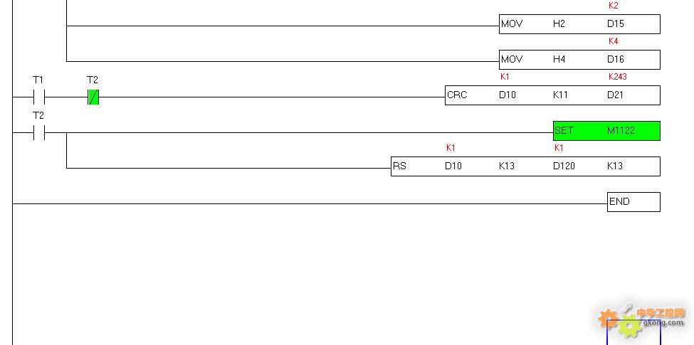

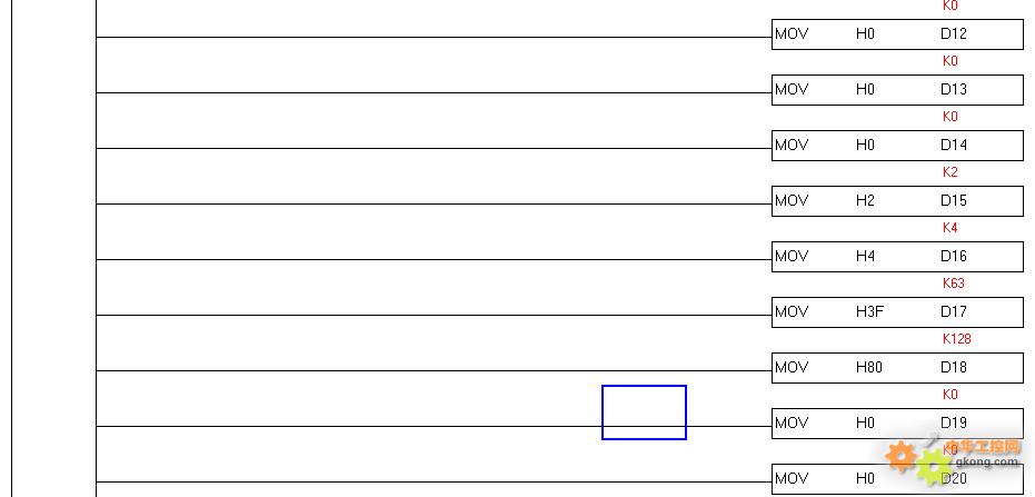

你好老师,您看看,哪不对?.没找到台达DMOVE指令,
我查得此指令是32位传送指令,
我用DMOV指令,对不对?把D100传入D17,表显示00010。
后把模拟量输入拆除,重新上电RUN,表还是显示000.10。
不随模拟量变化而变化。
有个问题老师,1,把D100传入D17后,那原来MOV H3F D17的数据呢,覆盖了?
2.D21和D22的CRC16会变化么,因为之前输入的是HFE和H53,是固定的值啊
每修改一次D17到D20的数据,就得计算一次CRC16,这个CRC16是校验位,你要显示的每一个数字的校验位都是不一样的,如果只修改D17到D20的值,不修改CRC16的话你这条指令就是错的,表是不识别和解析的。所以你这个破表麻烦就麻烦在这。
按照这个流程编写吧,你定时给D17-D20修改数据,修改完后计算整体的CRC16(计算这个的时候要确保D17-D20不能改变),然后再触发RS指令发送,发送完成后在进行修改D17-D20的数据,然后在计算CRC16,然后这么循环下去。

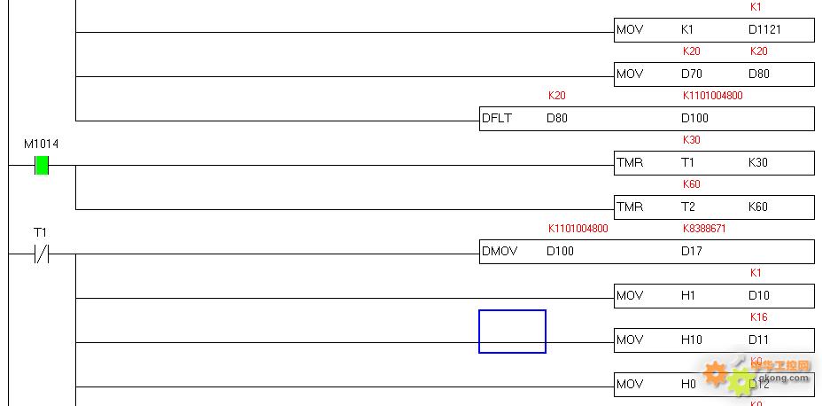

老师您好,方便时给看看,哪不对?
表显示0001.0,改变模拟量无变化。
用了两个时间继电器,实现了(只看功能)。
1.计算CRC16时断开DMOV-D100-D17的传送。
2.RS发送时断开了CRC16的计算。
疑问:
1.DMOV-D100-D17,是传送到D17-D20吗?
2.CRC D10 K11 D21,是传送到D21-D22吗?
3.如果不是该用什么方法呢?
4.根据上图,D17-D20和D21-D22已经写入
3F800000和FE53数据了.
DMOV-D100-D17,CRC D10 K11 D21时怎么再写入呢?
谢谢老师

用了一个M1014,只为了循环开通和断开时间继电器

还有老师,看上图,我把D17-D22删除后,
表显示0000.0,改变模拟量,也是无变化。

D17-D20是你存储显示数据的地址,删了就是0了,这很正常,D21-D22是CRC校验。

老师您好,方便时给看看,哪不对?
表显示0001.0,改变模拟量无变化。
2.RS发送时断开了CRC16的计算。
疑问:
3.如果不是该用什么方法呢?
3F800000和FE53数据了.
谢谢老师
这个很简单了,利用传送把你的模拟量值传到D17-D20里面,要求是双精度浮点数,提前转换好了,然后断开D17-D20的数据刷新(停止传送)计算从D10到D20的CRC16,然后把计算值写入D21-D22,触发RS发送即可。循环这一操作就可以了。传送这是基本功,一定得理解了,我给你发了手册多研究研究肯定能理解,而且必须理解。

0110 0000 0002 04 4000  0000 E66F      这个显示2
0110 0000 0002 04 4040  0000 E7BB      这个显示3
0110 0000 0002 04 4426  8000 6754      这个显示666
你用程序实现这三个数每三秒切换显示,你就能解决你的问题了
前面都不用动,就是替换6个寄存器的值,多试试,肯定可以的。
