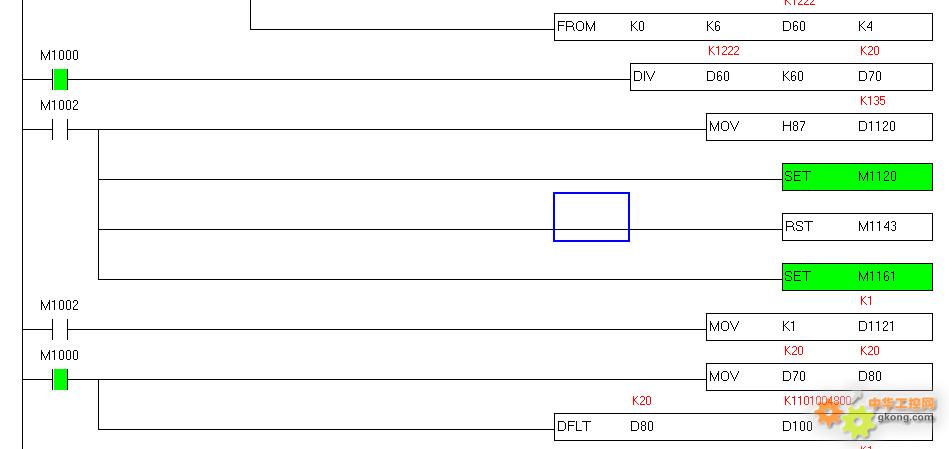

你需要把你要发送的数据转换成双精度浮点数,然后分别替换协议格式里的寄存器D17-D20,然后整体读取D10到D20的数据计算一个CRC16 替换D21和D22   完成以上操作以后在触发RS发送即可

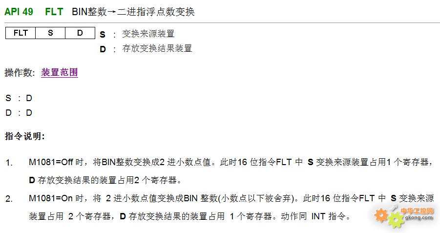

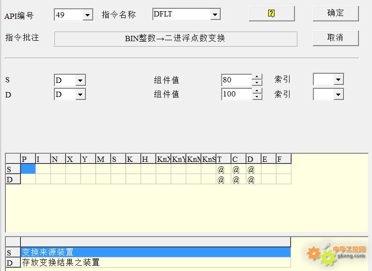

1.台达PLC有BIN整数转浮点数的指令,在数据转换那一栏里我记得是DFLT,你查手册,看帮助。
2.会随着变化,模拟量采集和数据转换前都用M1000,保证一直执行就可以随着变化。

#34楼
以下是引用121111115在2019/7/26 8:27:45的发言:
以下是引用平安JQ1U在2019/7/26 7:57:54的发言:
以下是引用121111115在2019/7/25 9:44:15的发言:
老师好,昨天看了有关双精度浮点数,只知道是64位数值。
1.不知道用哪个指令把数据转换成双精度浮点数。
2.还有个问题,就是把双精度浮点数输入到相应的寄存器里,最后再经过rs触发到仪表显示,它会随着模拟量的变化而变化么?

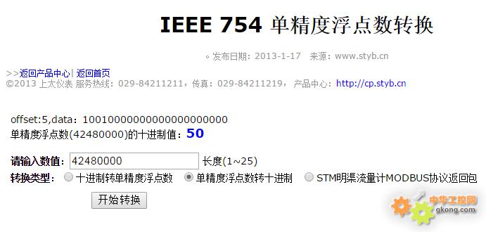

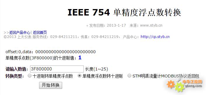

老师,3F80 0000和4248 0000是不是单精浮点数啊?
6857
121111115
文章数:1600
年度积分:701
历史总积分:6857
品牌积分(台达):46
注册时间:2015/3/16
2018论坛分享达人
发表于:2019/7/29 8:26:38
#38楼
以下是引用平安JQ1U在2019/7/27 9:55:11的发言:
是单精度的,我之前给你看错了,抱歉。
