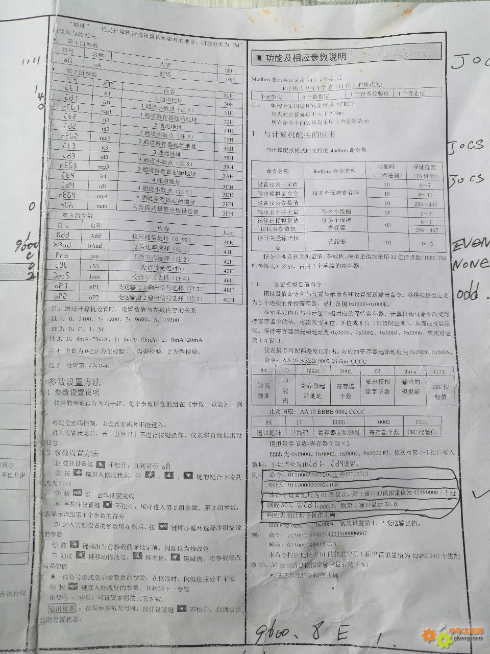

能给一下表的协议格式吗?你这个和我之前做过的一样,你的单位是不是有星光这俩字?
老师,不是那个单位

42480000这个模拟量的值是十进制50,849600就是1,你把那数改一下算一个CRC看看是不是1
