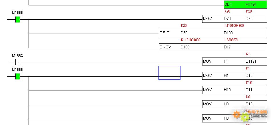

以下是引用平安JQ1U在2019/7/26 21:12:31的发言:
老师,是把这10个数字放入D17-D20么?怎么弄?
把D100传送到D17即可。用DMOVE

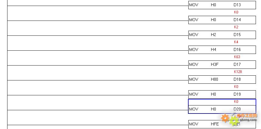

老师,我把41A0 0000替换d17-d20,然后计算d10-d20的crc16,再替换d21d22,表显示0020.0,但是改变输入模块的模拟电压值,表显示的数值不变化

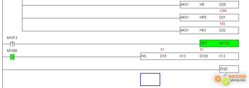

以下是引用平安JQ1U在2019/7/29 9:09:18的发言:
表的数据是否发生变化取决于你的RS指令是否被触发,触发一次RS指令表就收到一次数据,他就变化一次,你看手册案例,一般都是当检测到发送完成标志后就会再次触发发送指令。
还有一点就是,你把采集来的数据要实时传送去转换,转换完在实时给发送寄存器,这几个传送之前都得是M1000,保持一直接通。

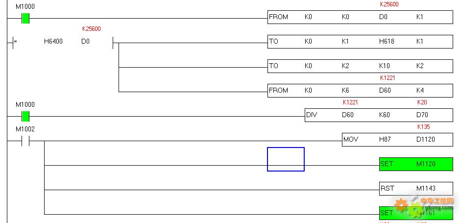

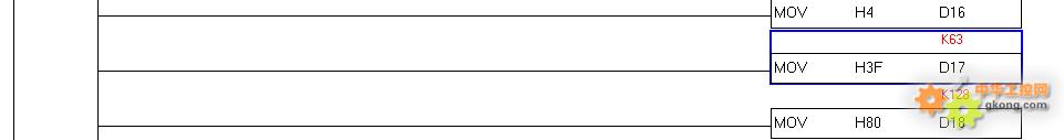

你好老师,您看看,哪不对?.没找到台达DMOVE指令,
我查得此指令是32位传送指令,
我用DMOV指令,对不对?把D100传入D17,表显示00010。
后把模拟量输入拆除,重新上电RUN,表还是显示000.10。
不随模拟量变化而变化。
有个问题老师,1,把D100传入D17后,那原来MOV H3F D17的数据呢,覆盖了?
2.D21和D22的CRC16会变化么,因为之前输入的是HFE和H53,是固定的值啊

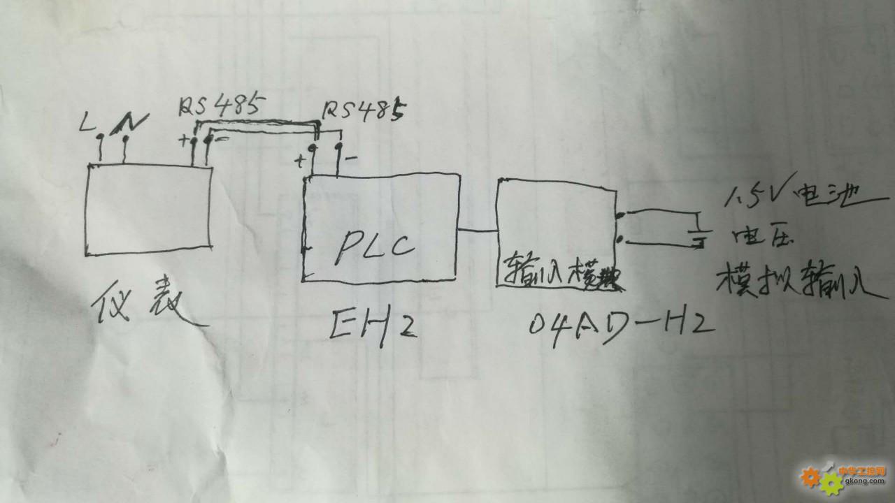

这是简易图

以下是引用121111115在2019/7/29 11:44:06的发言:
还有老师,我在rs前面换成m1011或者m1012或者m1013也不行
