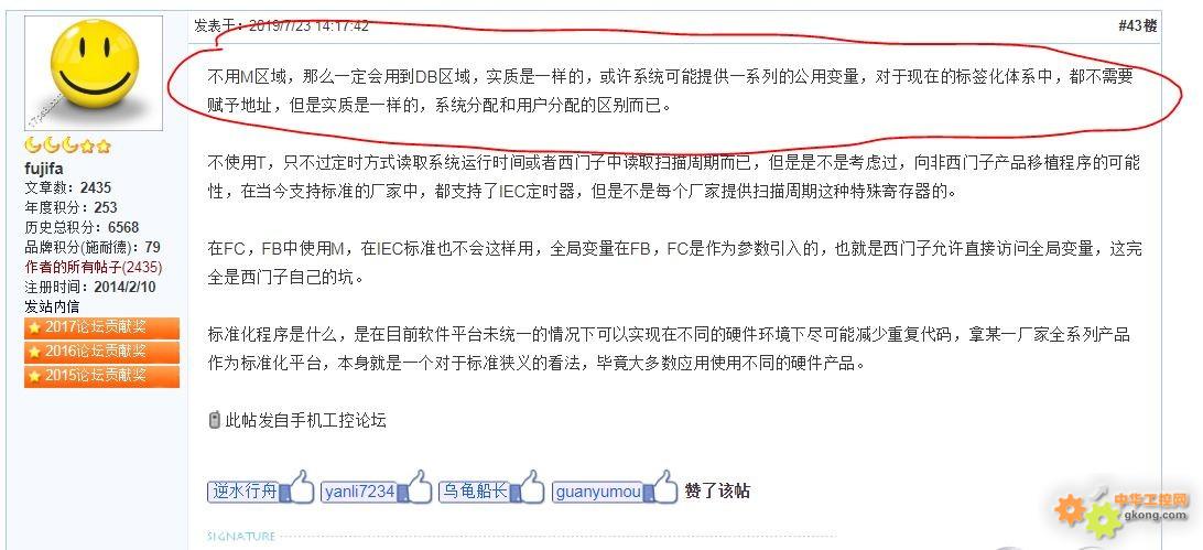

回复 #63楼 fujifa
说的很对,只有西门子博途才有DB,M,变量表,符号表这些杂七杂八的东西,他的这一套才适合。

回复 #69楼 wgefwgef
换个品牌, M就不叫M啦?
无非换个名字而已。
还是一回事。

#73楼
回复 #67楼 cvlsam
虽然贵为本坛版主, 不客气的评价一下,您的技术水平还是差了些。
拿自己不能理解的观点作为自己讨论的证据, 还很乐于直接宣判自己胜利了。

#76楼
毫不客气的说,楼主的水平最多在这个论坛当当西门子板块版主了。
其他PLC板块哪一样行?
从扯不用M到不用全局变量,从不正面回应其他品牌触摸屏到西门子触摸屏用啥替代,自己一步一步的远离标题讨论的范围。
西门子之外只用过MCGS?
顾左右而言他,你这个水平收5000元是在砸西门子招牌。
我觉得版主可以锁帖了,这个水平和版主比起来一个在山顶上,一个是在山脚下山门外。
不过有一点值得表扬,你来到这个论坛参与讨论,这比你一直呆在西门子论坛闭门造车要强好多,你可以知道世界上除了西门子还有许多优秀的产品。

回复 #76楼 fujifa
你到底什么观点啊?
到底支持PLC编程可以避开不用全局变量的M还是避不开呢?
如果你认为其它品牌的PLC压根都没有M全局变量, 那岂不是正好在验证我的观点了?
感觉你都不是在讨论问题了, 而是在秀谁用过的PLC种类多了。
这有什么可吹牛逼的。
用的品牌越多,代表呆过的公司越烂。

#78楼
万泉河.
在
2019/7/25 20:35:04
你到底什么观点啊?
这有什么可吹牛逼的。
用的品牌越多,代表呆过的公司越烂。
你在回帖前不看看前面你自己的回帖吗?
这是他的观点:
之后,你开始往全局变量上带:
最后,用过的产品多和公司烂有什么关系?见多识广难道就是水平低下? 你需要足够的时间冷静冷静了.
