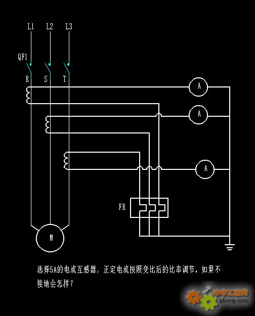

以下是引用26349092在2019/7/1 11:23:34的发言:
以下是引用gk_0在2019/7/1 9:09:21的发言:
大型电机的电流很大,一般是要通过电流互感器把大电流变成0~5A的二次电流,再用热继电器进行保护的。
看版主在5楼的图,主电机线并没有从热继电器走线,只是将电流互感器线接在了热继的主触点上,这样探测到的也只是二次电流的大小,就算是二次电流变大,热继动作,电机的主电路并没有脱开啊?也起不到电机过载保护的作用啊?
难道是热继的辅助点串在主接触器的线圈回路上?这样可行?

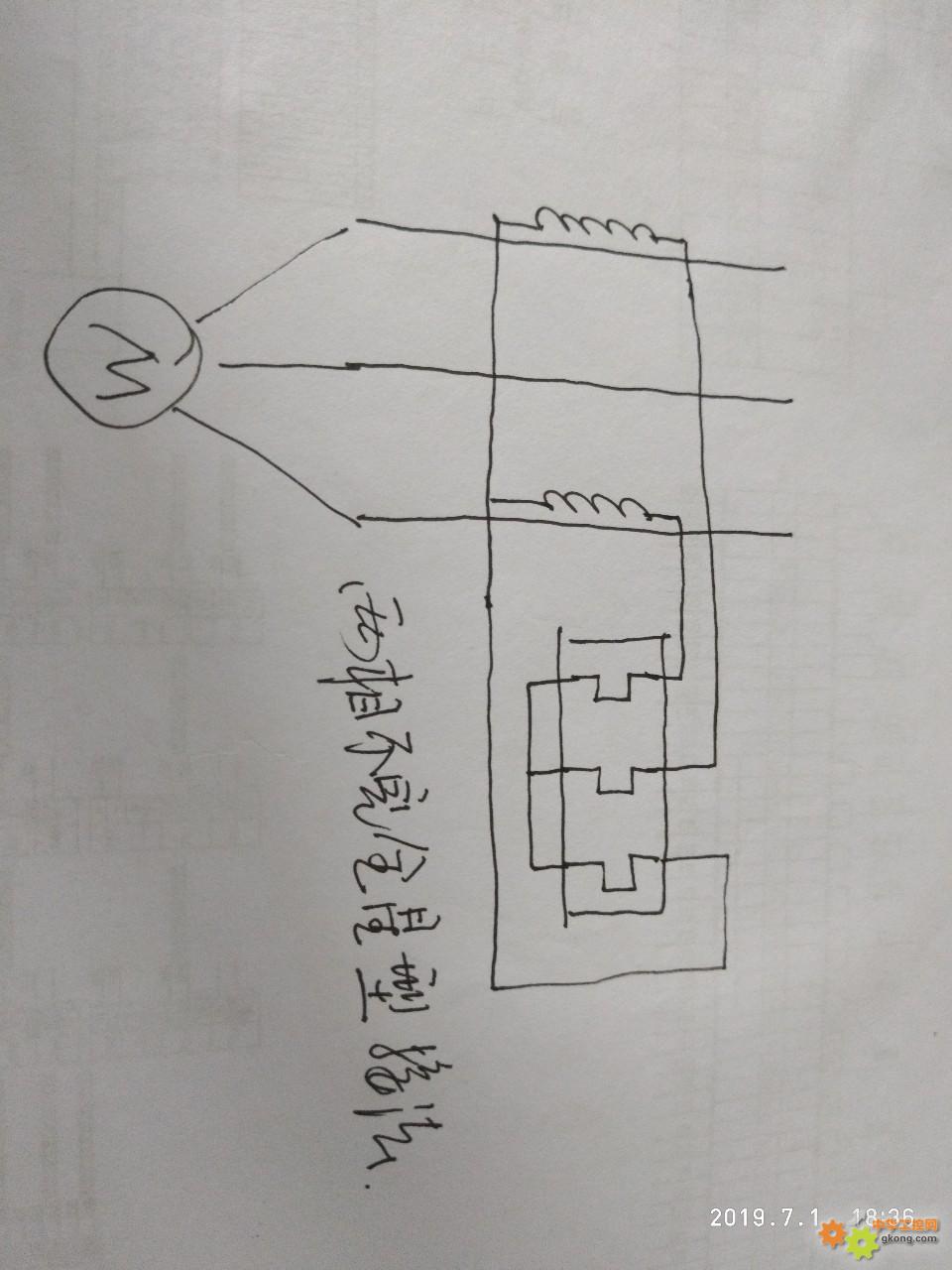

各位师傅,我理解了一下,做了一个简易的图出来,请大家帮忙看看对不对。
3011
1649111019
文章数:238
历史总积分:3011
注册时间:2011/8/22
发表于:2019/7/1 14:43:38
#14楼
电流表这样安装有问题吗?

你这个相当于把热继给接成星型接法了,很罕见。如果不接地,改成三个(三相)独立的,肯定行;接着这样星型的,应该也可以吧,没这么接过。

1、T3互感器引出同名端错误
2、FR接线位置与常用习惯不同,接于电流表后更好。
3、电流互感器二次侧如不接地,当发生二次断线时有产生高压危险,危及设备各人身安全。
两相不完全星型接法,三相对称负载,除了中相接地电流反应不出来其他完全满足要求
