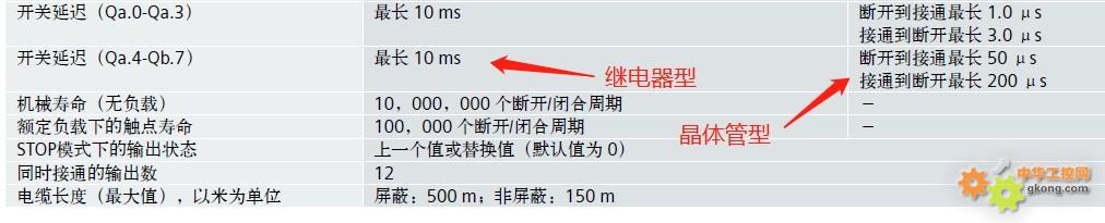

众所周知,如果有脉冲输出的情况,则需要选购晶体管型的PLC,支持高速输出
不过脉冲输出都有指定的点,以S7-200 SMART ST40为例,最大脉冲100KHZ,不管运动控制、PWM都指定了Q0.0、Q0.1、Q0.3为高速脉冲输出点,且不能更改。
那么问题来了,其他的输出点,最大频率支持多少呢?
难道是根据最大开关延迟来计算吗?
那么200us + 50us = 0.00025s = 4 KHZ ?

你想用其它点输出脉冲?

为什么不可以,晶体管比继电器的优势不就是这个吗?

你这样做,程序的扫描周期会影响其它点的输出频率。

有些人自己改造过,三菱的继电器改成晶体管的。 动手能力可以的自己改改。

用什么“指令”输出脉冲
专用指令好像对普通输出点无效
使用out,考虑扫描周期*2,还想快,程序中间适时用立即输出指令(这时不但要考虑扫描时间,还要考虑on-off相应)

不考虑程序扫描周期,只问普通晶体管最大频率问题

最简单的闪烁电路,用2个1ms定时器不就可以高速输出了吗?

个人认为延迟是扫描周期决定的。如果你用中断控制DO,在晶体管输出的DO上应该能实现跟那几个高速的差不多的性能,但中断也是数量有限吧。

除了高速脉冲的几个点,其它点输出是受程序扫描周期影响的;
