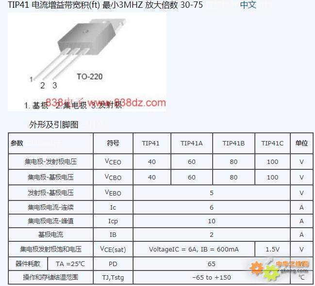

以下是引用gk_0在2019/6/18 16:33:49的发言:
以下是引用xlian在2019/6/18 16:06:31的发言:
西门子200/smart200跟其它PLC的高速脉冲输出不一样,它是基于脉冲发生器,如果凤鸣朝对单片机熟悉的朋友应该就很容易理解。而且它将脉冲发生器输出连接到管脚Q0.0/Q0.1;同时还将输出连接到高速计器对输出计数。为方便使用,200/smart200就有一个库指令(子程序);而日系PLC基本上都是有定位指令,除了这些PLC已经给出高速脉冲输出点外,要自行用晶体管的类型做高速定位还是比较困难,当然做低频的PWM是没什么问题的
这个解释我信服,看来是高手!我也认为指定脉冲输出点跟其他点硬件上还是有区别的,否则何必指定呢,随便换不就行了
他的意思是:应用指令其实是单片机的一个函数(我不喜欢叫函数,叫功能集更好理解),其内部已指定好了各I/O口。跟单纯晶体管速度关系不大。相对售价,PLC那点材料算什么,更不要说几个晶体管的价差。。。。。。
