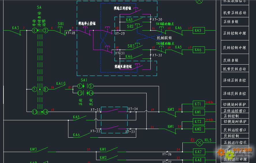

#21楼
我是做这样的,手动依靠按钮和接触器联锁;
自动依靠正反向切换开关和接触器联锁;
远程PLC程序内部做,外部线路依靠接触器联锁;

#22楼
正反转互锁,用以防止正反转接触器同时得电,为多个保护方式的一种;虽然难以防止其他异常情况,但却是一种常规的保护方法。

#23楼
厂家也太粗心了,已经换了好几组了,现在已经改了。

#25楼
回复 #7楼 646270767
机械互锁是加在两个接触器中间的,这里中间也没有看到

发表于:2019/6/4 23:08:23
#26楼
缺乏实战经验,不光正/反转接触器需要机械互锁,而且正/反转转换时需要延时。

发表于:2019/6/5 5:46:36
#27楼
鑫龙电气工作室
在
2019/6/4 23:08:23
你是想排除一下旋转惯力。

发表于:2019/6/5 6:05:59
#28楼
要是控制是旋钮开关,是不会同时启动的,但是安全考虑是必须要增加互锁的!

发表于:2019/6/5 17:32:20
#29楼
NC辅助触点上看到有接线啊。一般这个辅助触点都是互锁用的呢。
