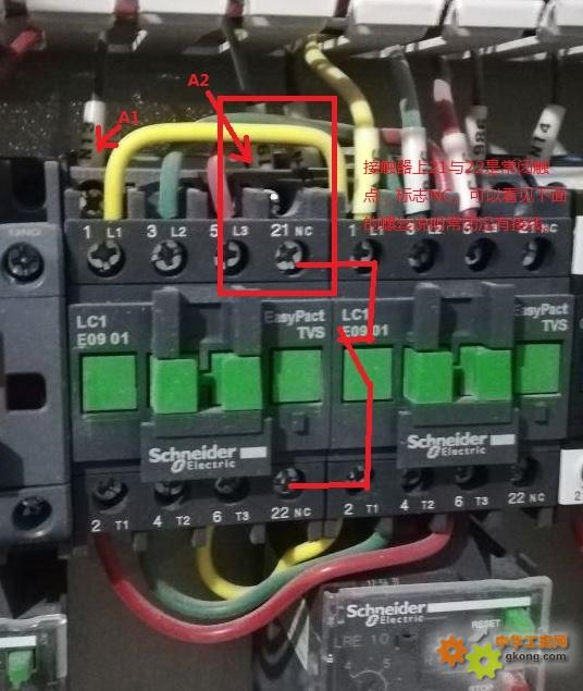

以下是引用711022027在2019/6/4 7:32:46的发言:
以下是引用超级大手在2019/6/4 3:57:31的发言:
仔细看986/19就是互锁,
[此贴子已经被作者于2019/6/4 4:09:17编辑过]
1986还有一个只看到19的线号是接入线圈A2的,并不是互锁。接触器上常闭触点没有用起来。
有的接触器是机械连锁,这要拆开才能看到。
如果是PLC控制,在程序中互锁,但是万一接触器损坏触点粘连,就会发生危险。
还有一种是旋钮控制,机械上不会同时输出二个信号,但是接触器损坏触点粘连,一样会发生危险。
我设计安装的正反转电路,在程序中有互锁,在接触器也有互锁。
图片能正拍一下吗?,0901右辅助点就是用来互锁的。

这个可以改一下,不然有点危险。

接触器右边是常闭触点21与22,仔细看21上面并没有接线,能看到下面A2线包的接线螺丝。如果是有接线,线应该挡住下面的A2接线螺丝。

大佬 你说一下 如果粘连了 还有啥互锁能起作用

#14楼
以下是引用卢学斌在2019/6/4 8:02:03的发言:
看着状态有人修过,接触器0901,没有常闭触电,可能最初是由互锁的,但是维修买的配件不对就给拆了。接触器都成万国博览会了。
0901是带一对常闭触点,0910带一对常开触点,一张图片上三种品牌接触器,看来是经过多人维修。没有连锁不放心自己改下线路也是简单的。

21-22 (nc-nc)不就是常闭触点吗

如果用接触器的辅助常闭触点互锁连接的话,当正传接触器触点发生粘连,那么正传接触器的辅助常闭触点不能复位闭合,那么反转接触器线圈不能得电,不会发生相间短路危险。

按保护功能上来说,接触器互锁只能防止相间短路的发生。
   就触点粘连来说,只有一个触点粘连,只是电机端子带电,不能反转,如果二个触点粘连,那么电机过流,热继电器动作,接触器上面的断路器应该跳闸(如果电流选择合适的话),如果三个触点粘连,电机不能停机。
   以上都是基于原理分析的,实际上触点发生粘连,一般由于电机损坏过流,相间短路情况下发生的。
   一般设计控制线路,比如正反转电路,首先控制不能乱,PLC内部互锁,在任何情况下只有一路可以输出,在外部,接触器需要互锁,当接触器发生粘连状态,PLC是无法知道的,所以要依靠接触器触点互锁,防止二个接触器同时吸合的事件发生,至于过流与短路,应当由断路器保护。
