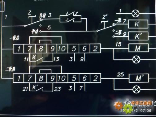

大家看看这是什么控制逻辑,

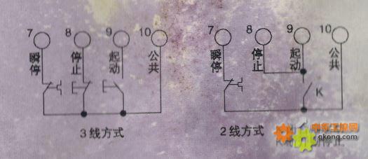

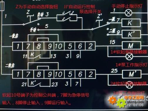

软起型号不一样,接线端子排列不一样。仅供参考。

专业,,,,,,到目前描述的完全正确,还差一样。主要是用于消防时。软启端子是一样的,

按图纸看是远程与就地控制模式。
远控能控制运行与停止,但停止时停止指示灯不会亮,另外也不能选择泵。
就地能控制选泵、运行、停止功能。
选泵开关Z'最好把停止放在中间,否则换泵、比如换2#泵时1#泵也要背接通一下。

按图纸看是远程与就地控制模式。
就地能控制选泵、运行、停止功能。
        泵的选择必须是要在现场完成,这是正确的,远程不可选择。安全上的考虑,要由人根据泵的情况决定远控时启动那一台泵电源指示灯应该是常亮的与远程和本地控没关系。此电路主要用于消防。始终处于远程控制状态。本地控制仅用于巡检,一般不会使用。
你这个图就是软启动故障触点连接,在图上没有画出来,按理故障信号应串在控制回路里。这几个线号也标得有点莫名其妙。

也许设计者的本意是1#软启动故障时,用故障信号触点去启动2#软启动。同样当2#软启动故障时,用2#软启动故障信号触点去启动1#软启动。只是3#线感觉应该接在自动控制触点JJ'后面。
[此贴子已经被作者于2019/6/2 13:14:02编辑过]
您说的完全正确。100分

重点解释一下是如何完成互投的,也就是自动状态下的一用一备。假如我们选择了先由二号泵工作。自动状态下有效。两只软启动的故障输出点。5联在一起,作为公共端。回路编号为3。软启动的输出端6。变为了有源输出。继电器k。得电动作读秒输出。为了防止对电网的冲击。软启动。已设置为延时故障输出。大约六秒。继电器K。是小型继电器HH54P型工作电流只有几十毫安没测过。保护了软启动的输出端。不需要再次过度。同理。假如首先选择一号软启动工作,一旦发生故障,启动二号软启动的。继电器将得电动作。这是我十多年前设计的符不符合安全规范。我不去研究。最简单,最可靠的。已经装配了近百台。大家可和国家建筑电气手册上的此类消防方案。进行比较一下。繁琐程度故障率都大大降低5-6倍低。元件成本,装配成本。都下降了很多。语音输入都是句号,不做调整了。大家谅解。补充一下两只继电器J是直流24V的。由消防远程驱动。
