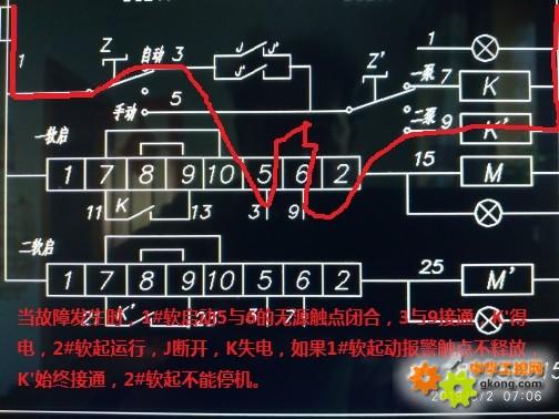

就按上图分析,选择1#软起动工作,当故障发生时,1#软启动5与6的无源触点闭合,3与9接通,K'得电,2#软起运行,远程触点J断开,K失电,1#软启动停机,如果1#软起动报警触点不释放,K'始终接通,2#软起不能停机。所以我认为软启动停机,报警触点自动断开,才能停止2#软启动。

        这个不用过分去分析,既然选一号先工作,发生故障后能自动转到二号继续工作,同理,选二号先工作一旦发生故障又能顺利转到一号工作,就已经完成了消防自动状态下的一用一备工能。JJ是直流24伏继电器由消控中心远程控制,灭火过程中该信号是不会退出的,只有灭火工作彻底结束后,消控主机才能由人确认火灾现场确实没有再复燃的可能后让主机复原,退出全部消防信号。JJ触点释放,KK失电,软启动器停机。有些软启动器是会保留着最后的故障信的,消防应急时可以忽略,采用有源过度启动也就是这个目的。3号线位置是为了使设备更加可靠。消防控制基本都是弱电信号很容易受火灾影响。
