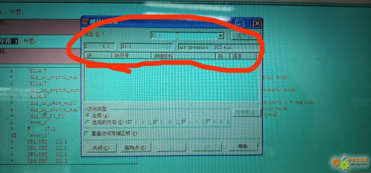

西门子step7 5.5 程序中应该大概50个DI点,图纸中有那么多点,但是在程序中怎么都找不出所有的点。比如I4.0肯定是用了,但是在程序中搜索也搜不出来,交叉引用里只有16个DI点,其他的也没找到,go to也没找到。很奇怪,程序里有8个SFC块是加密的我没有密码。跪求大神指点指点

加密也是可以找到的吧.
要不你把程序发上来?

部分的点做成块,但那部分加密你看不到就很正常

老哥:那些点在加密的块里,没有密码的话,我就看不见。但是这样我怎么改点呢?

程序发来,有人给你改下就可以打开了

没有找到I4.0之类的,高手研究看看吧
