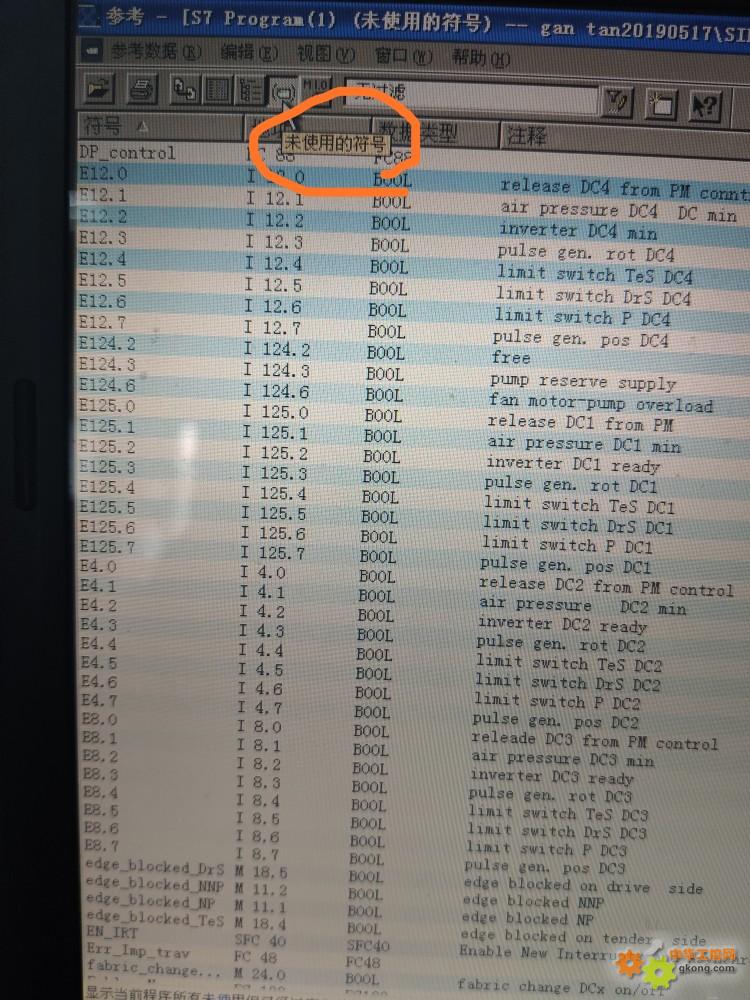

老哥,您看,i4.0-4.7在是8个不同作用的点,假如i4.0坏了,肯定要改成其他点继续使用。我就没弄懂IB4是i4.0-4.7这8个点的集合,怎么实现8个点不同作用的呢。其实我更疑惑的就是,怎么改点。 麻烦老哥给讲讲
此帖发自论坛手机版

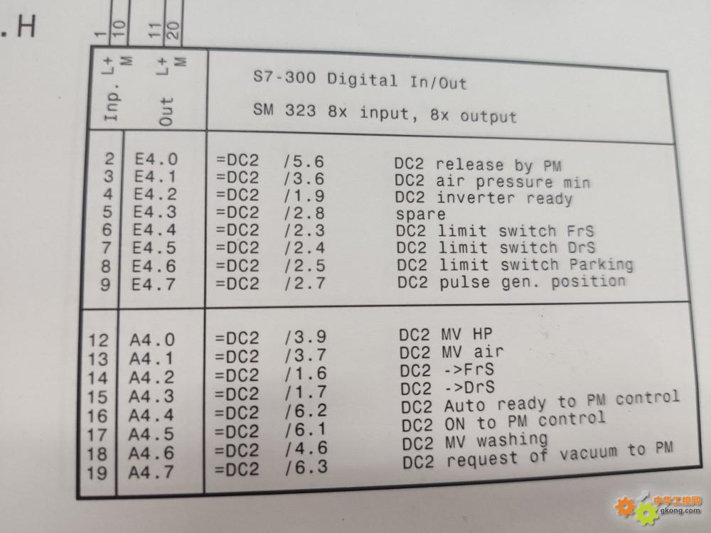

参考数据里面可以找到你所说的IB4  IB8    IB12这些所包含的那24个I点的,但是是在参考数据里面有一栏,是未使用的符号里面。  我有图,所以就更疑惑,这种情况,怎么更改这些i点哟?头都想大了。 望老哥指点迷津

交叉引用里面找得到这些I点,但是是在未使用的符号那一栏

应该也不是这个原因,有很多地方无法转换成梯形图,在梯形图模式下交叉引用也是一样的。  最头疼的就是假如点坏了不知道怎么改。

没有仔细看你的程序.你打开db2从20.0开始看看.我这里打开报错(可能是数据类型或者注释没拷全).
前面说了,ib4已经传到db2的dbb20.所以如果你要换点,直接换db里面的就行,或者把新换的点直接赋值.
比如,i4.0坏了,你要换i4.1,那有两种方法:
1.在用到db2.dbx20.0的地方,换db2.dbx20.1.
2.在fc后面把i4.1强行赋值给db2.dbx20.0.
