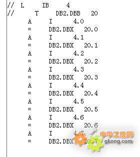

假设I4.0-I4.7(IB4)已经赋值给MB4.0-MB4.7(MB4),再假设I4.0是“故障信号”,对应的MB4.0也就是故障信号,如果把故障信号从I4.0改接到I4.1,后面编程用到的M4.0就要都改成M4.1。
如果I4.0赋值给M4.0后,后面“故障信号”用的都是M4.0,找不到I4.0的引用,如果即用I4.0,也用M4.0,就太混乱了。

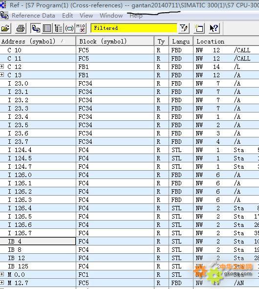

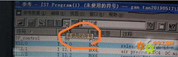

Sir:
1、您如果来问问题,首先应该确保提供的程序和您要问的问题属于同一个版本,不要您用带注释的2019版本,而我们得到的是2014版本。
2、就目前您提供的程序,您完全可以在改成:
到时候I4.0不行的话,您可以手动修改为其他输入点或者使用重接线功能来指定其他地址。
Good Luck~
