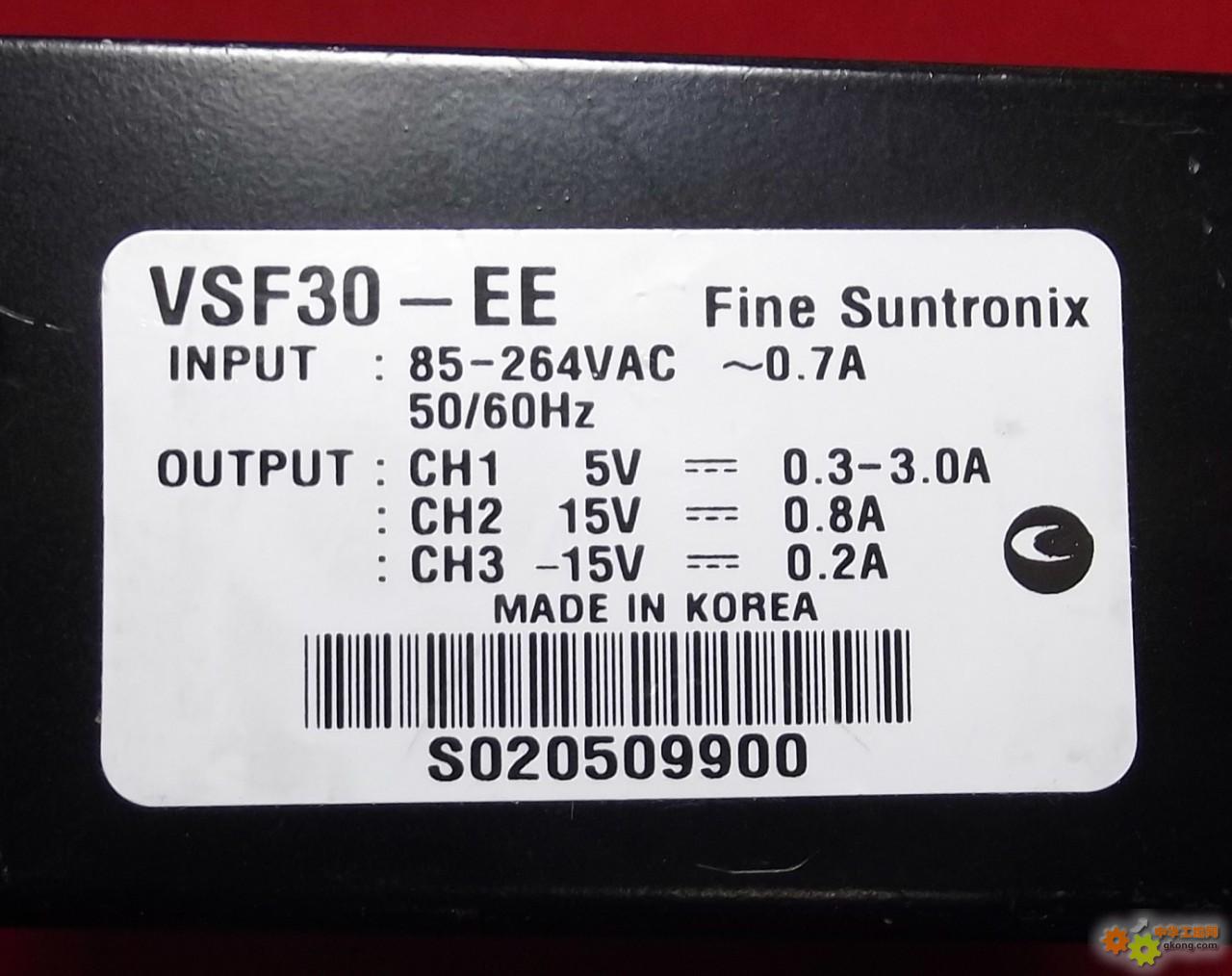

应该是电源取样的关系,取样往往是采集其中一组
进口的多组输出电源,一样也是一路有最小电流要求的;

以下是引用ZCMY在2019/6/2 9:53:12的发言:
[此贴子已经被作者于2019/6/2 9:56:49编辑过]
看来工作原理都一样的
大家一起学习
