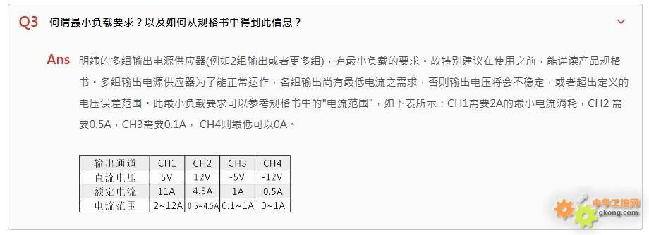

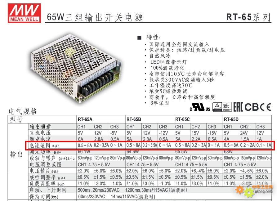

今天在选一款电源,无意中被提醒多组输出要注意最低电流,单组输出的没关系,不知为什么有这个要求。

多组输出的通常是5V电流达不到2A以上电源就不工作,过去维修电脑电源以及CNC数控钻机等等电源都是这样,分析过电路是负载太轻反馈信号不足不能维持激励工作。

开关电源的交叉调整率吧。

工作应当是会工作的,不接负载可能会对其它组电压有影响;

在多路输出的开关电源,因为不可能每一路都有独立的电压取样稳定电路,因此,只能在一组(路)主输出电路设置了电压取样稳定装置,而且这路设置了检测装置的输出电流必须在某一定范围内才启动稳定装置起稳定作用。
大家可以设想一下,一个多输出回路的变压器,你能给每一输出回路都做取样电路以稳定各不同回路的输出吗?

没注意过这个问题,但如果是表格中的这样的电压和电流等级,我用电脑的电源是不存在这样的问题,没有深究过两个电源的设计(电脑的电源多了一组开关触发信号)

大致应如2楼所说的情况。
以往线性电源中,有的也设置有初始负载电阻,好像是提供取样电压、达到稳定工作的目的。
