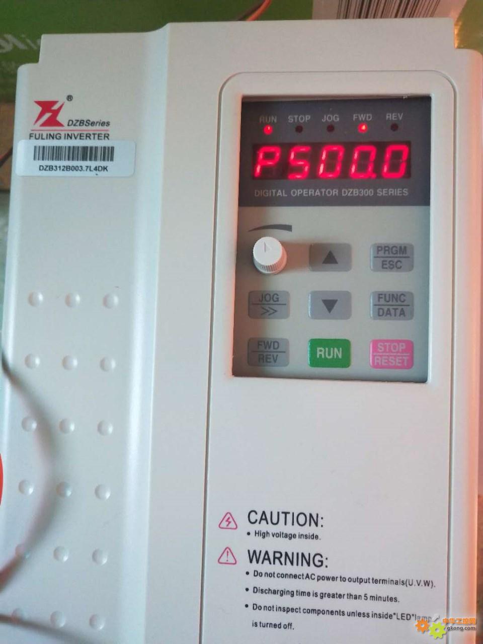

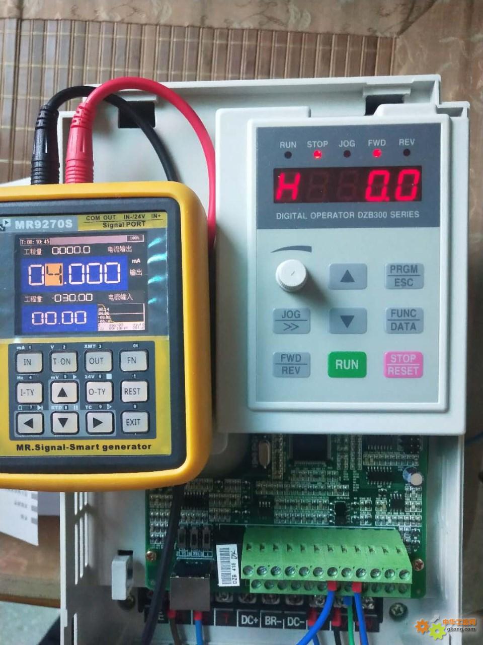

新变频器通电显示小数点位置不对,不知道是我这台不对还是哪里有参数可以调节。

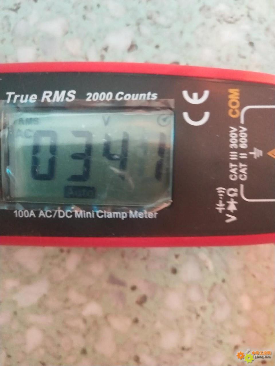

50HZ输出情况下用真有效值表测量的输出电压341V。

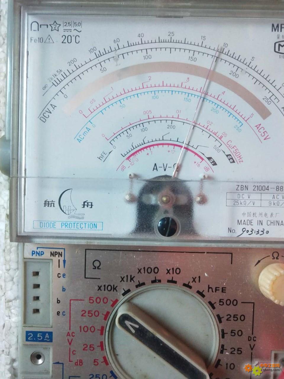

50HZ输出情况下用机械表测量的输出电压341V。

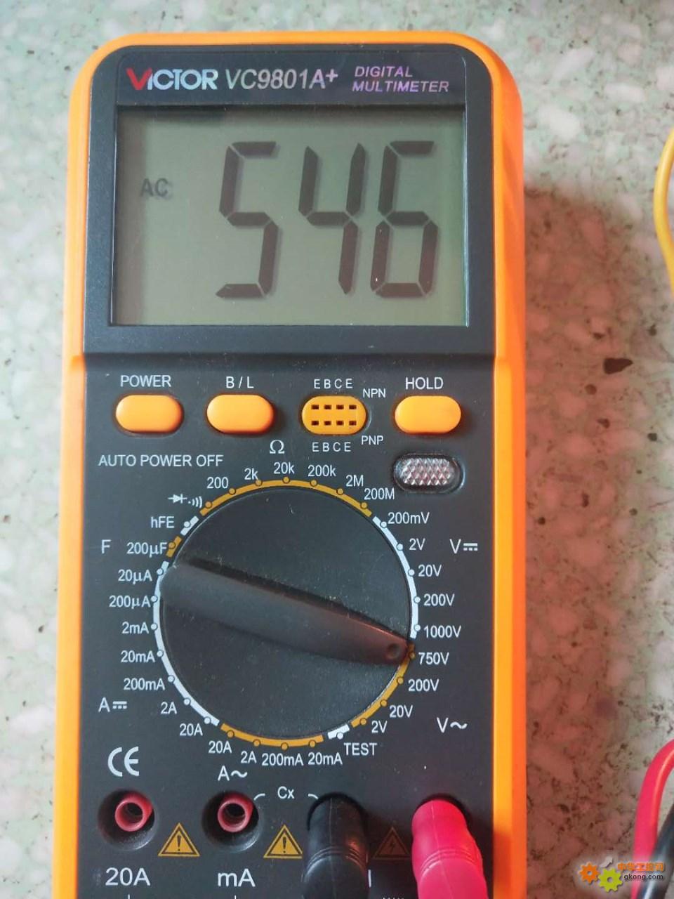

50HZ输出情况下用普通万用表测量的输出电压546V。

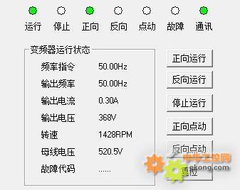

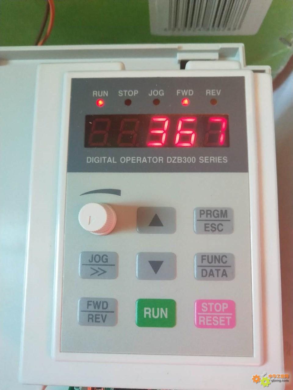

变频器自己显示的输出电压367V。

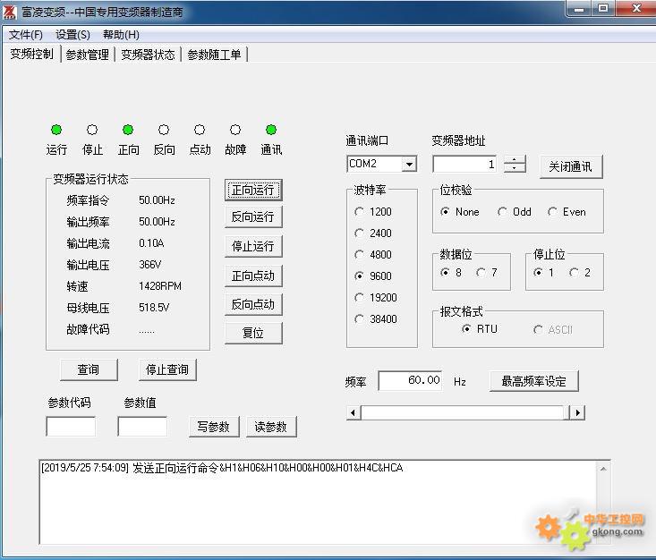

变频器厂家的通讯软件显示的输出电压值。
变频器实际输出电压值与显示差了二十几伏,切不说正常与否,检测都不能保证精度,那么控制呢?
厂家做的通讯软件居然不能设置速度。最后通过串口调试软件把速度写进去,地址是2000H。
参数页面没有保存功能,没有对比功能,只能读参数、改参数一台一台来。

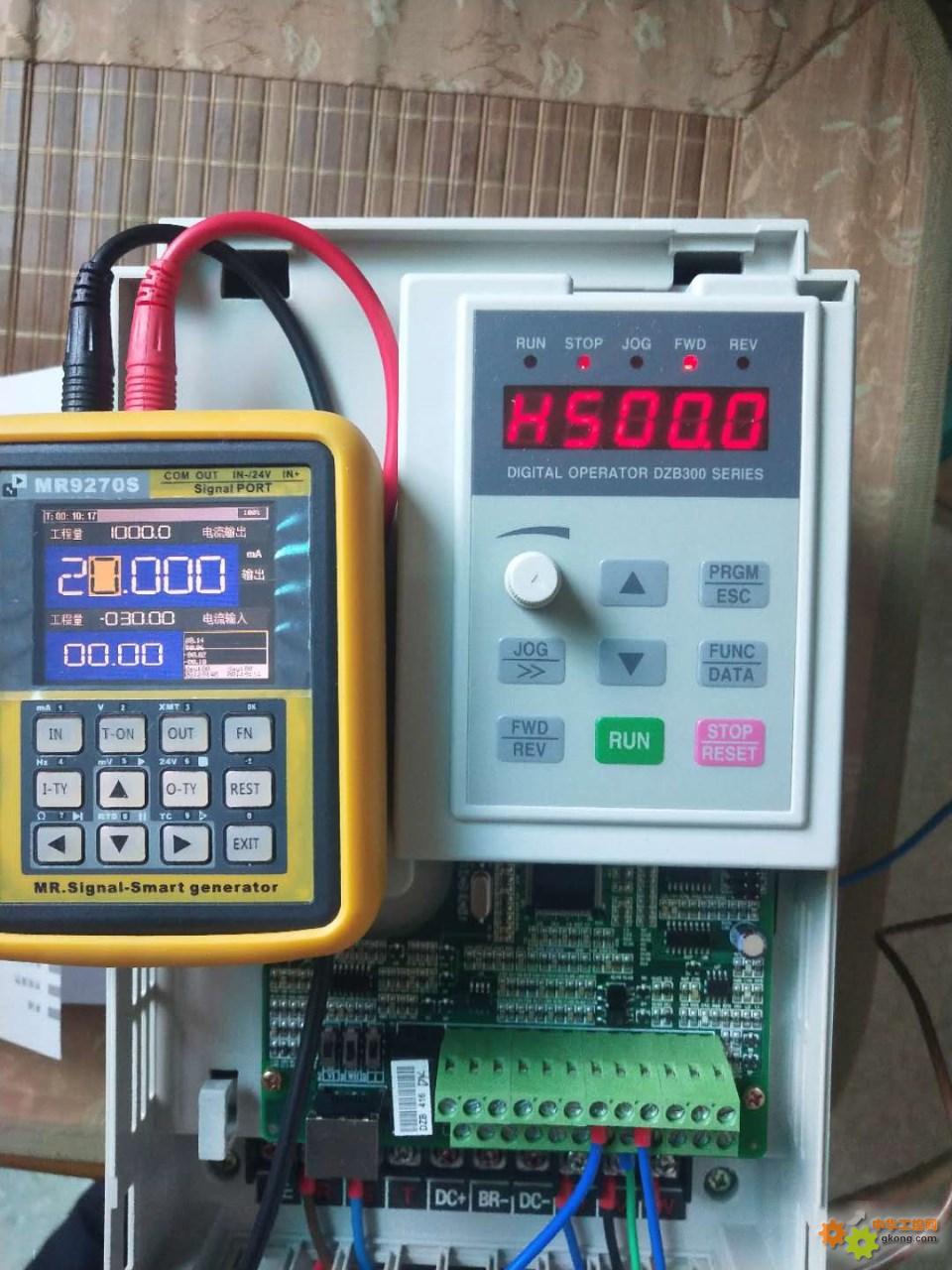

4ma下电流控制输出为0HZ,修改参数F2.14为2.05伏,2.05V是通过变频器面板监视电流输入值。
20ma下电流控制输出为50HZ。

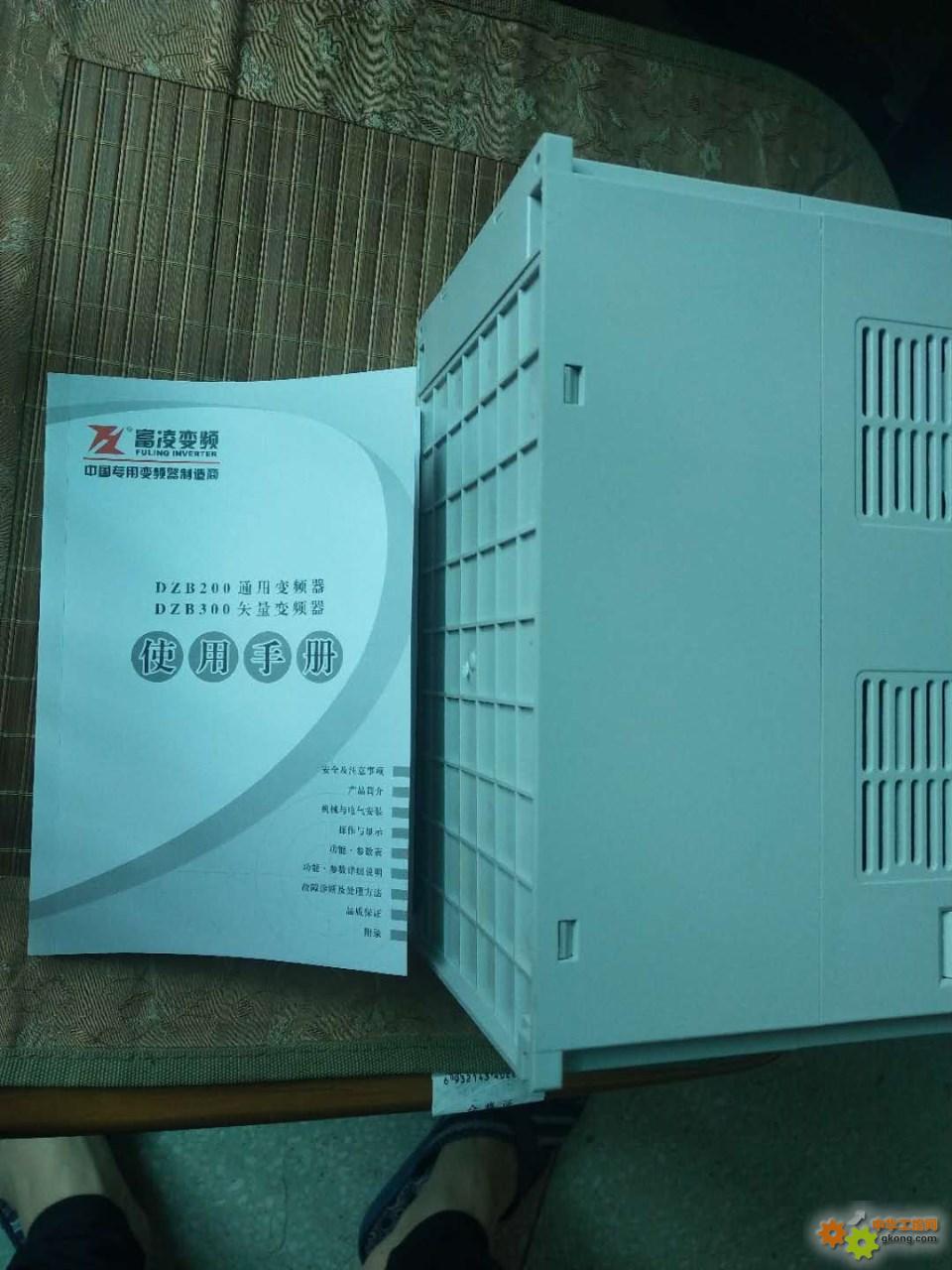

外壳为全塑料,特别是下面不是那种铝的散热片,接地线肯定少不了,不过3.7KW的机器散热风扇倒是有二个。
国产变频器与小日本的变频器还是不小的差距,不过价格还是很有优势的。

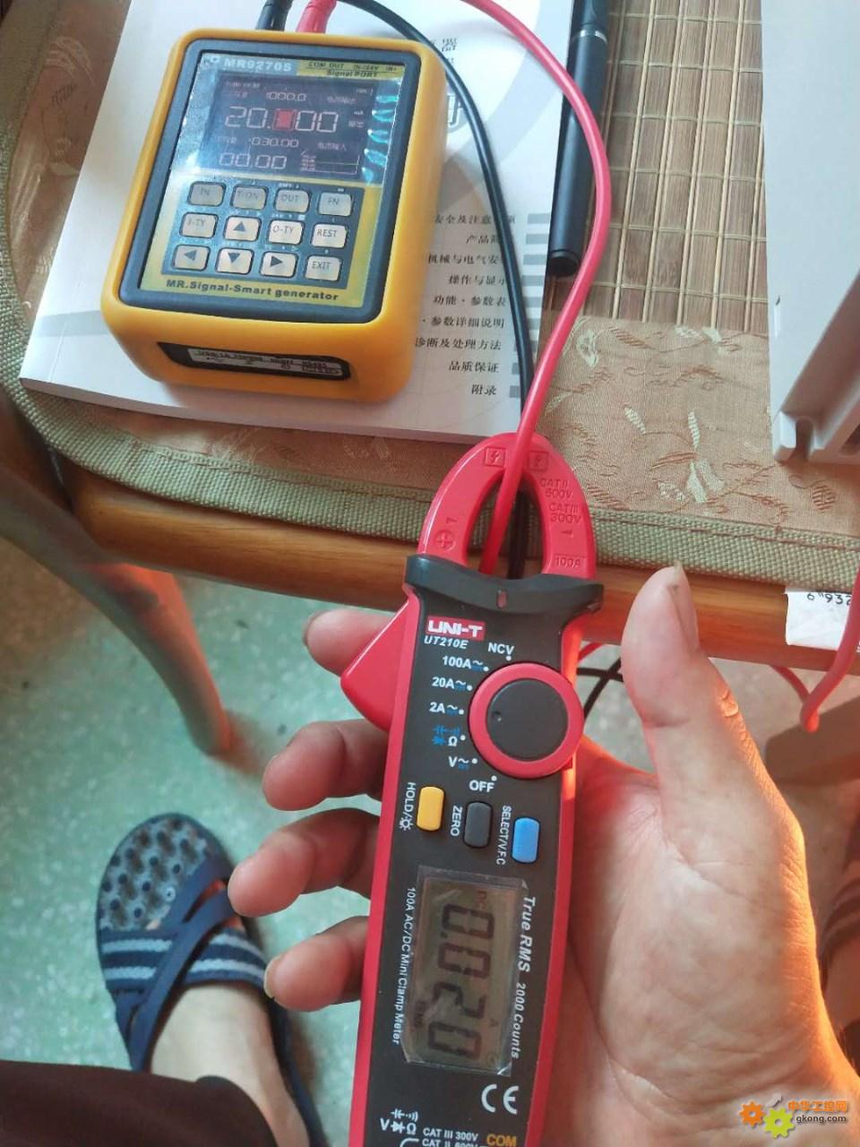

前几天看见有人想要买测量直流电流的钳形表,给你们做个参考,这个是输出20MA时检测的数值,实际会有1-2ma的跳动。

就我们这生产的;
小数点位置不对是面板的原因;你可以换个面板试下;

转速稳定是变频器的基本要求,只是50HZ380V的电机工作在50HZ340v的情况下力矩会减小、电流变大,我是想说测量精度都不能保证,就不要谈控制精度。国产变频器要进步,这些细节都要重视,不要只是能用就好。

回复 #3楼 ZCMY
好的,我买了4台,到时候面板换了试试看,不过也不知道出厂检验是怎么通过的,还是根本没有检验这道工序。

富凌确实是老牌子,不过最近几年都在吃老本,不思进取,稳定性还是可以,精度什么的别想了!软件上也有些毛病,懒得说了,说了几年都不改!数字表你测出来500多V,主要是变频器波形不大好,其次你的表也有问题,反正我胜利200多的表测出来大致是准的!4-20ma信号你会坑爹的发现不一定是线性的。。。。。。0——10V也差不多

回复 #7楼 AlsacePMuhLG
那个数值五百多伏的胜利表,不是真有效值值表,测量变频器不能用的,手头有所以试一下。
