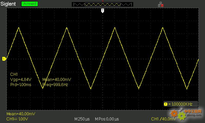

210e可准确测量变频电流之外,为什么不用210e测变频输出电压呢?…很多人拿真有效值来测变频电压电流是错误的!!!
欲先攻其事,必先利其器
下图是正在调试某牌子变频器,输出频率2Hz,输出电流约20A,输出电压约12V

#17楼
以下是引用711022027在2019/5/26 15:41:13的发言:
1楼第二张图是用UT201E测的输出电压,我只是分别用真有效值表、普通表,指针表尝试测一下变频输出电压的结果。
2楼测的是4-20ma的控制电流,不是变频器输出电流。
210e有个功能叫“VFC”(变频控制)功能,可看看说明书,测量变频器输出电压电流还是靠普的
早期普通万用表只能测量纯正弦波电压的平均值
真有效值万用表,可测量纯正弦波电压的真有效值之外,还可测量非纯正弦波电压的真有效值
再看看变频电压波形是咋样的
