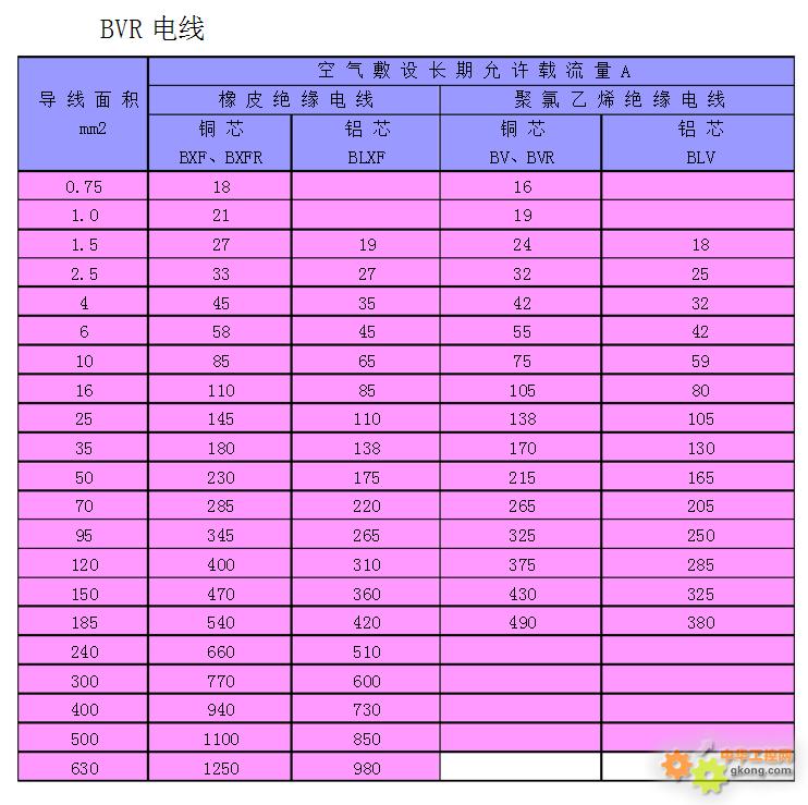

各位给看下这个表。
主要是用的BVR铜芯电缆
电缆国标,长度30米内,穿铝皮波纹管,能用么?每次都纠结。

电机功率是多大的

200kw重载,标称额定电流365A,电缆12米左右,3根BVR穿铝皮波纹管

这是单芯的,电缆是多芯,这个表不能用。去大电缆厂网站下载数据手册,里面很详细。

那就用120的好了

有没有公式或者表格啥的,我每次选都得纠结好半天。可能有强迫症的问题。

电缆的载流量在敷设时受各种因数的影响,为了安全起见我一般都按照每一千瓦一平方毫米来选择电缆,如果距离短、负载比较低、环境条件比较好的情况下可以适当减小电缆的截面积进行选择。个见,仅供参考

应该能用。我看差不多的参数和指标。200kW电机,电流在400A左右,所以,要看参数表,双50平方电缆即可,如果用不并联应用那线径就要很粗了,而且价格也会很贵吧?

我有强迫症啊,各位大佬给个参数表好不好,我不知道这个数字怎么来的心里不舒服啊
