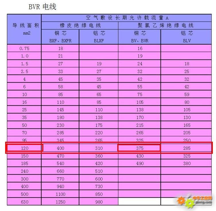

#15楼
以下是引用ddt250在2019/5/20 14:32:11的发言:
有没有公式或者表格啥的,我每次选都得纠结好半天。可能有强迫症的问题。
你自己不是上传了一个表吗,有多大的电流对应查就好了呀

#17楼
回复 #15楼 YXBK
关键是还有大把升温、穿管打完九折打八折的说法,也没有人真正保证说“我用过,没问题”。领导还怕花钱,选大了挨训;选小了,我害怕。

#18楼
以下是引用ddt250在2019/5/21 8:42:07的发言:
如果这样的话那就不好说了,我们一般都是初步计算然后选大不选小。
