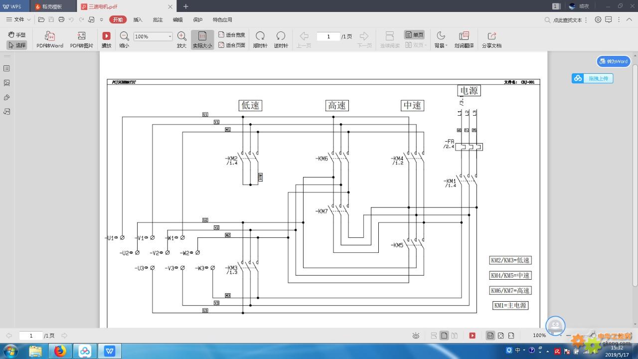

我只看懂了低速的接法。一共用三个接触器吧。麻烦大家帮我画一个图。

至少6个接触器,加启动接触器要7个。

附件:
本地下载
参考一下吧。

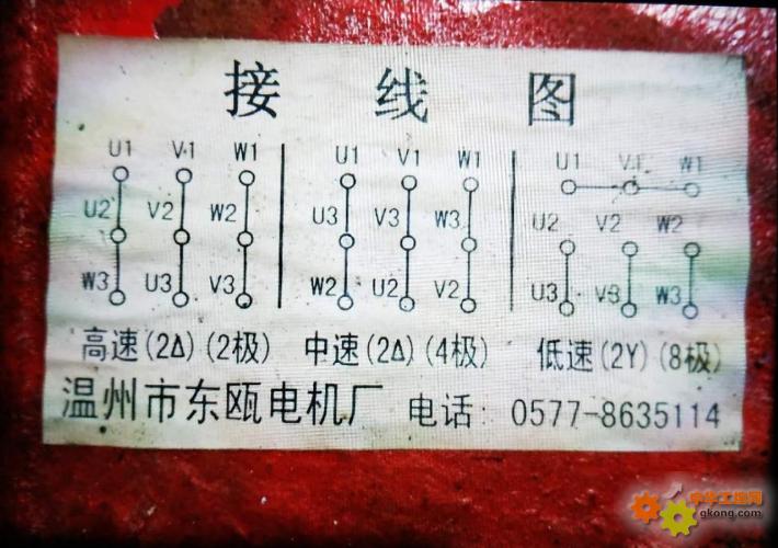

这种应该是那种内部没接好绕组的电机吧,方便调速那种

能不能提供一下绕组图看看,我想了很久都想不出来是怎样的组合,谢谢

谢谢luxuebin

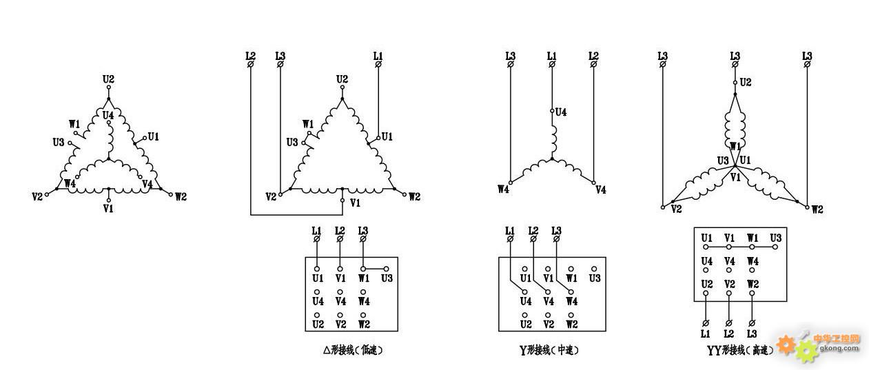

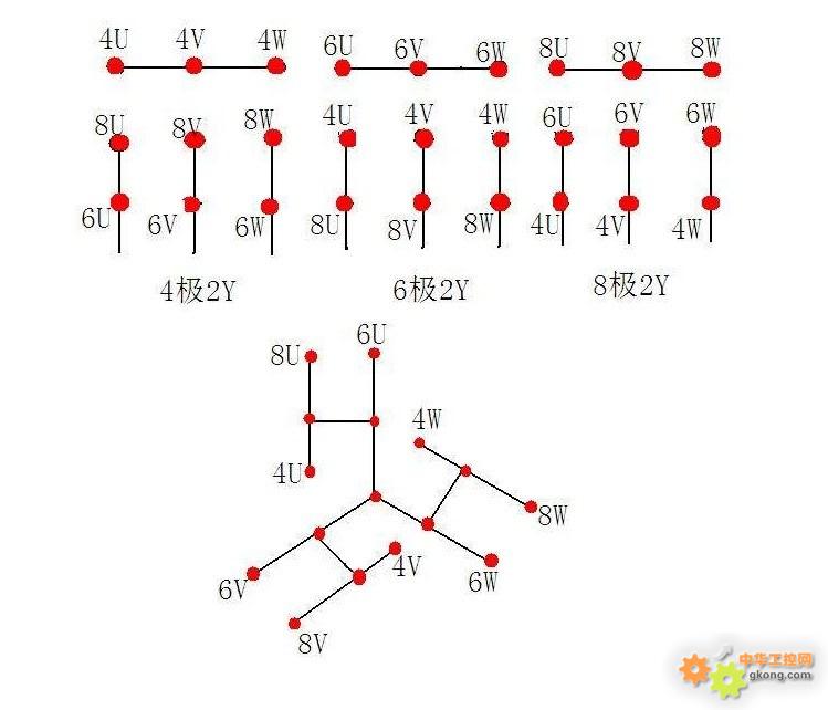

我在读书实习时是这种结构的
这是网上搜到另一种的

详细工作原理电工手册有讲到的,一把这样的电机功率都是比较大的,比如应用于PVC混料机,大概100个千瓦
