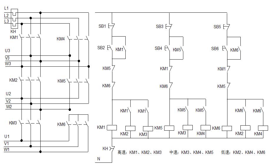

你好,,,,,刚才仔细分析了一下一次图,您说的对了,4只接触器完成不了三速运行,存在倒相问题,和ABB三速电机还不一样,不难看出您对低压配电还是很了解的,怪不得能够参与这个题目回复的只有你一个人。刚才用户来电话说,只要低速和中速。高速只能用于抛光根本用不上。这样就更好了,用四只接触器完成低速,中速。更简单了。有机会您看看。用KM2.3.4.5.可以吧?

附件:
[本地下载]
画此图花了近三个小时,不一定正确哈表情,欢迎大家指正!

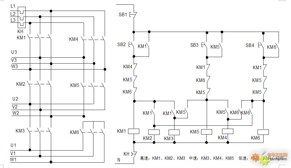

谢谢老兔子师傅的提醒

以下是引用华新大个子在2019/5/20 22:11:57的发言:
你的这个控制电路到底用了几个KM2、KM3、KM4啊?是不是应该像下面这样画呢(是否正确,没有验证过)?

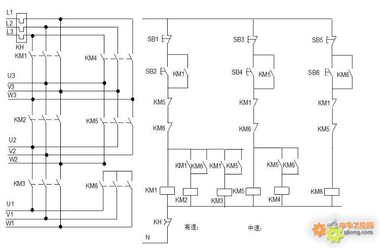

不知在和谁说,,,,我是准备用2.3.4.5.

附件:
[本地下载]
谢谢27楼的提醒,现在已改过来。
