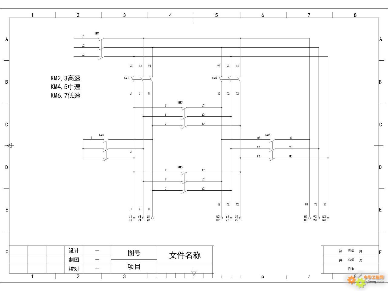

有那样的三速电机,我们以前也用过,定子等同于是两个电机定子,低速是一个单独的绕组,然后中速是一个接触器,高速是二个接触器,接法是角双星,中速和高速电路图类似于星三角启动。

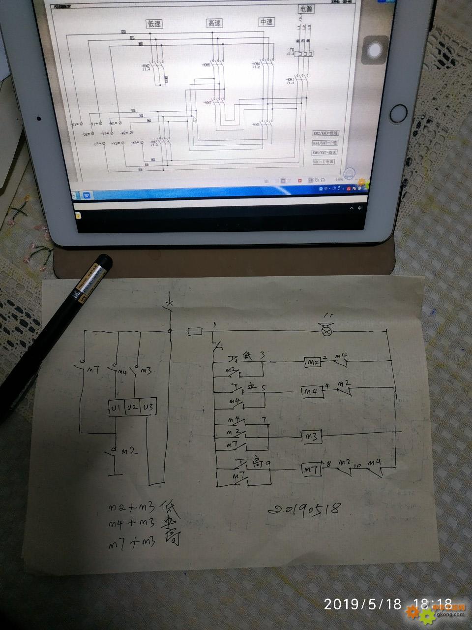

  图纸终于看明白了。
我简化了一下,交给他们电工自己研究去吧。要不然还得找我。大家帮我看看有没有啥问题,这是个老型号的简易车床没有变速箱,用的是7.5千瓦三速电机。不用讨论它的安全问题,按原图取消了三只接触器。合闸后电机绕组将带电但不构成回路,并设了带电声光警示

楼主画的图太过简化了吧!
看你发的电机接线图,我的理解电机三种速度的电源相序接法是变动的,高速:U1、V1、W1接L1;中速:U1、U3、W2接L1;低速:U2、U3接L1,怎么你能简化到合闸电机绕组带电了呢?确实难以理解啊!

一次图只是示意画法,那些低级的问题早考虑到了,重点分析分析控制回路。

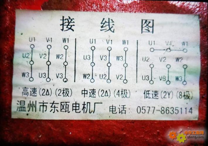

附件 1258de16a5a08bc81abe25e4c664ba77_f9f6e13f2fc925a9129048587df1337d0058c1f4.jpg
图中相序是(以U3、V3、W3来说):高速是w3-u3-v3;中速是U3-V3-W3;低速是U3-V3-W3。你画的图中,高、中、低速都是U3-V3-W3。相序是不是不按电机的接线图来?

我只是想让它们自己去研究装配最后试机我去倒倒相。这我都担心它们弄不好。

在每次换速运行的时候倒相?
