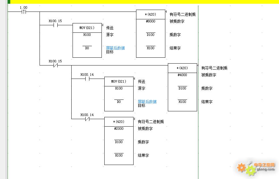

sam版,他的意思是不是不这样,是不是说找到最高非0位置,再把其它低位清零?

最高位右移7次。

找不到直接命令,弄段程序好了

若最高位为符号位,则可根据大于零(等于零)小于零判断。
如此类推。

回复 #5楼 蜀中之首
哈哈 指令用错,应该用ANDW表情
