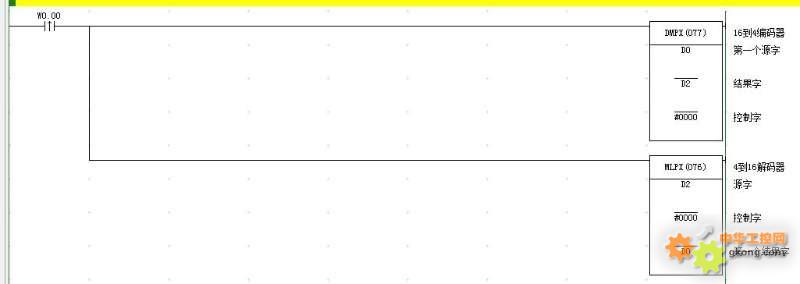

还请楼主问网友,只是要最高位,屏蔽其它位,如果这样直接屏蔽低7位就是了
还是要找到字节中为1的最高位

我原文写的“相同为1,不同为0”。这个条件下,两个0相与应该是1。然后C版给纠正了——“全1为1,其余为0”
可能你固定处理一个位1000 0000 (数据1111 1111)
0111 1001 这个数据就要处理0100 0000位
0011 1101 就要处理0010 0000
类推
这样才是题目要求
思路蛮清奇的。
 在一个字节中如何找到最高位并让其它位清零?
最高位,不是最高为1的位。
按照这个思路:一幢大楼有多高取决于它有人的层数。如果15楼以上没有人居住,那只能说15楼。
Good Luck~
最高位还用找?

以下是引用蜀中之首在2019/5/7 22:51:34的发言:
以下是引用pqsh在2019/5/7 19:38:45的发言:
以下是引用蜀中之首在2019/5/7 15:26:26的发言:
1111 1111,结果  1000 0000
0111 1001,结果  0100 0000
我是这样理解的
我也是.话说你的程序对么?
当晚就更正了(见7楼)
不完整,后边接续就是了,结构没问题
这种档次的编程水平可以不要出来丢人现眼不?
检测16个位为ON需要那么复杂干什么?
还一桶水?清水和污水是有区别的,人家用一万套没入门好歹看到门了,你这是连门在哪里都不知道啊!
看看我写的实现你那个任意最高位为1的程序,感觉差距了吗?

以下是引用fujifa在2019/5/8 11:03:32的发言:
我是这样理解的
我也是.话说你的程序对么?
当晚就更正了(见7楼)
不完整,后边接续就是了,结构没问题
检测16个位为ON需要那么复杂干什么?
HAVE FUN!
这个没法have fun,这个有点fun.
大家和气点.
您那指令,估计是特殊的,我没验证您这个有没有效,只说指令,不是通用的.
各个人都有局限,尤其是编程这块,做自控的肯定不如软件专业的...
和气和气.

不针对人,针对plc,大家发程序的时候,说一下plc型号,软件名称和版本.
是用基本指令,还是专有指令(实际是基本指令的组合或者子程序,程序块).

以下是引用pqsh在2019/5/8 11:27:43的发言:
编码解码指令,各个系列都有这个指令。

以下是引用pqsh在2019/5/8 11:18:26的发言:
我是这样理解的
我也是.话说你的程序对么?
当晚就更正了(见7楼)
不完整,后边接续就是了,结构没问题
检测16个位为ON需要那么复杂干什么?
HAVE FUN!
大家和气点.
和气和气.
我验证了一下,的确功能达到,虽然不是实现楼主的要求。
