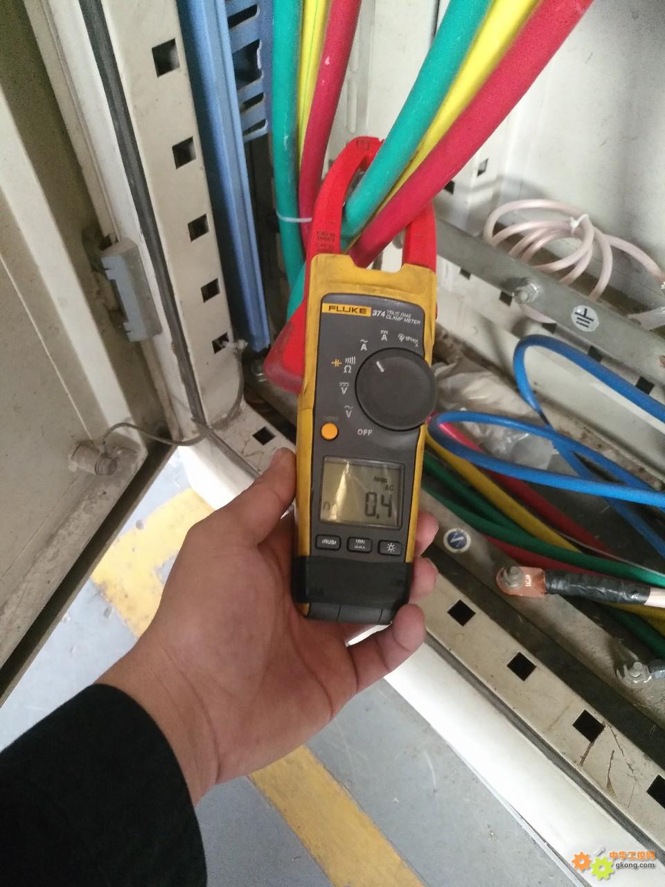

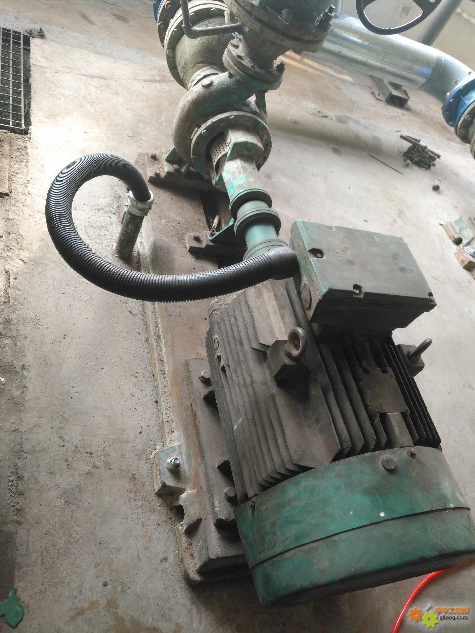

昨天巡检时发现新安装的循环水泵电机,三相电流矢量和不为零,也就是说存在微小的电流不平,这种情况有问题没有?(因为三相电压的不一样 导致三相电流正常的情况下也是不一样的。测量三相电流矢量和的方法还是有比较好的作用的)
请无视哪裸漏的旋转的联轴器!我也无能为力!

0.4安,是控制部分是220伏的电流吧。测的是负载吗?看线径功率,,0.4偏差好像问题不大。

楼主说的微小差距是多少,
、不大于10% ;
2、电流测量表计的精度一般为0.5~1%,加上人为的读数误差;

没有这样测量过,也不知如何评价其结果;
测量结果是否稳定,包括可能的换位置测量。

0.4A我觉得没有什么问题!
这里面很多因素
没有绝对的三相平衡,所以无零线的情况下,Ia+Ib+Ic不可能为0
