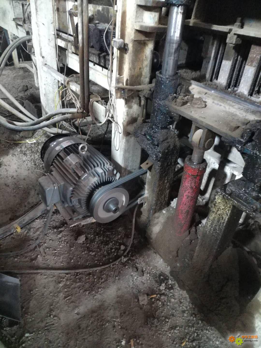

看图中电机是用三角带传动,改个同卷扬机那种离合器就可以解决电机频繁起动

我见过最早是用的液压振动马达。后来有些厂家改成振动电机了。就是容易烧电机。

楼主应该是做环保砖(现在基本是这么叫,就建筑垃圾的再利用),估计你的设备设计初衷是节约成本,震动电机应该是用变频器拖动的,分开不同时段不同的震动频率,震动电机正常使用过程还没出现过烧的问题,用4极电机相对多些

很久以前在哈市万家一人大造理石厂有一台震动机组,四台5.5kw偏心专用电机,24小时工作,电机从来没烧过,用的是一台22kw变频群控,就是震动频率太高个别电机引线经常断开并报警,基本每周都会出现这种断线情况我把每组电机引线都做了螺旋型延长达到减震目的,虽然不好看,但是很好用,

谢谢大家指点我买了2个11KW4极的马达外加丹弗斯变频器。请问大家原来2800转的马达换成1400转的工作轮该怎么换?

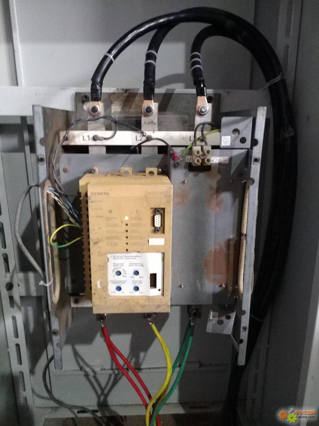

11KW两个找了一个20年前的软启动还是好好的冷却风机也没有用也没有温升!

我想知道软启动的停止方式及时间如何设置的? 看你的工艺要求好像间隔时间很短的。

可以理解就是点动,PLC给他运行就运行,转多久PLC时间有设置。
