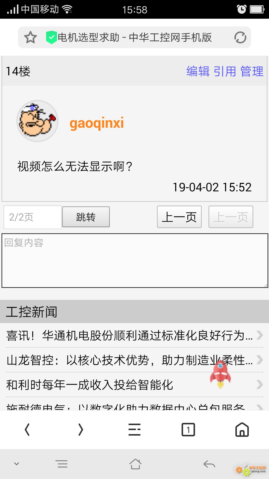

发表于:2019/4/2 15:52:21
#14楼
视频怎么无法显示啊?
18855
qq2994216177
文章数:5389
年度积分:128
历史总积分:18855
注册时间:2014/12/11
发表于:2019/4/2 15:57:22
#15楼
以下是引用卢学斌在2019/4/2 13:09:16的发言:
给您提个建议,每次回复文章不要选择引用好不好?
不点引用根本没有回复按钮,如何解决?
